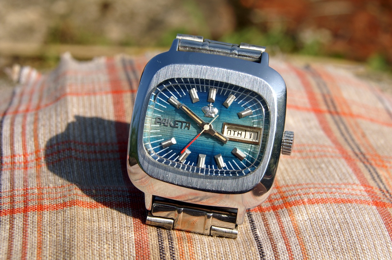

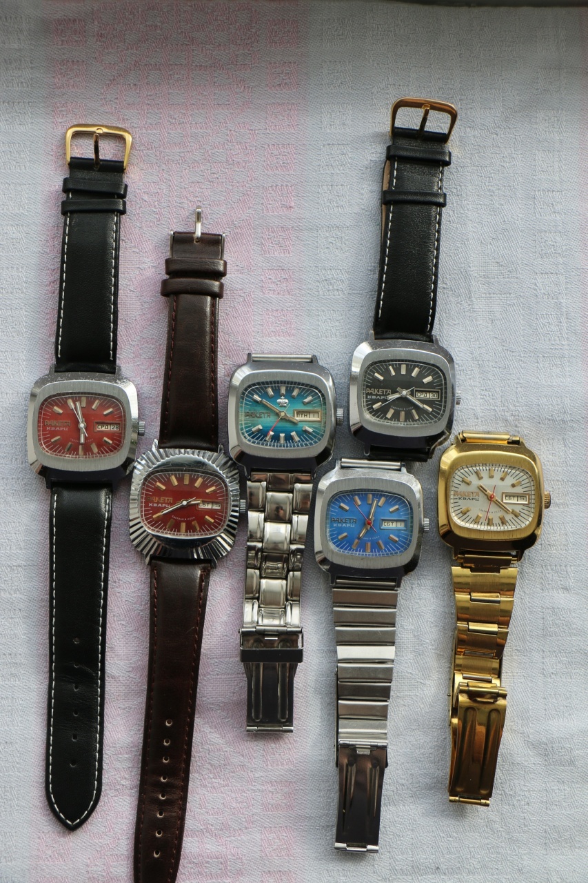

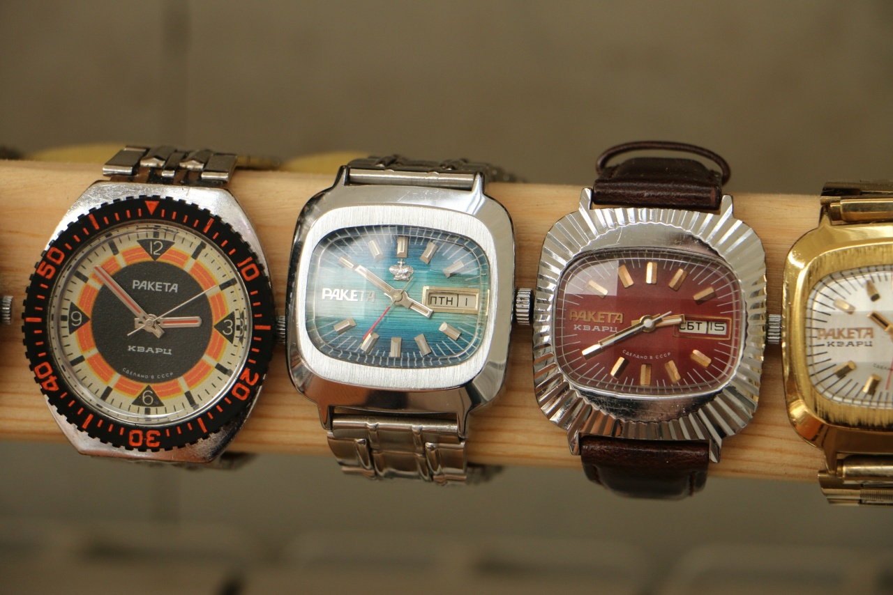

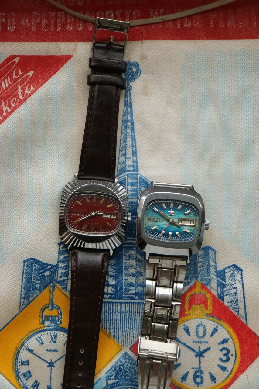

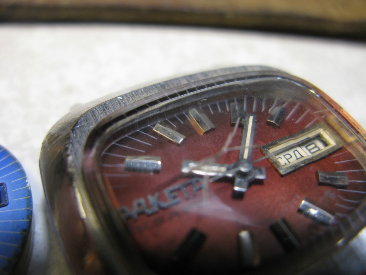

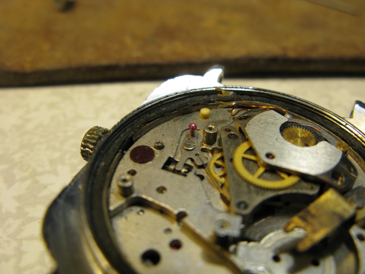

Четыре года тому купил я эту Ракету 3050, сейчас даже точно не помню, может даже ещё на Молотке. Естественно первым делом попробовал поставить новую батарейку, но часы не подавали признаков жизни. Решил поменять кварц на новый и посмотреть на результат. Когда поднял плату электронного блока, обнаружил, что обе дорожки идущие с платы на шаговый движок закорочены пружинной пластинкой жёлтого цвета. Снял я эту пластинку, перепаял кварц, и ура, часы пошли. Но вот пластинку, которая закорачивала дорожки в последний момент демонтажа выстрелила из пинцета, и сколько я её не искал, всё безрезультатно. И вот только после этого я удосужился почитать эту тему на форуме. И понял, что часики мне попались интересные, но предъявлять их без этой пластинки уже было как то не солидно что ли. И вот недавно, что то перекладывая на столе, я её обнаружил. А я её искал на полу, весь пол протёр коленками и локтями ) ,и ни когда бы не подумал, что она могла улететь в то место где я её нашёл.
Ну я возрадовался конечно и извлёк из коробки с кварцевыми ракетами эту голубушку. Сразу оговорюсь, что я тогда четыре года назад, после того как почитал тему, написал в личку АЛЕКСАНДР2 по поводу этой Ракеты, чтобы прояснить кое какие детали. Но видимо я тогда читал не очень внимательно. И вот теперь перечитав всё снова, уже посмотрел на эту Ракету более тщательно.
Вот теперь я могу это показать.
Вложение 2924846 Вложение 2924847

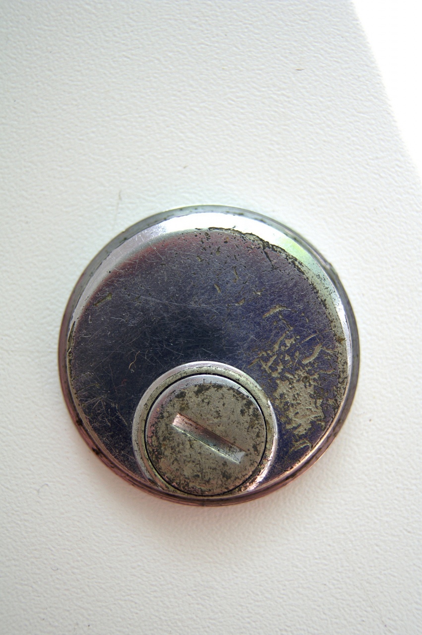

Задняя крышка не латунная, но и не стальная и без лючка. Была когда то хромированная.
Вложение 2924848

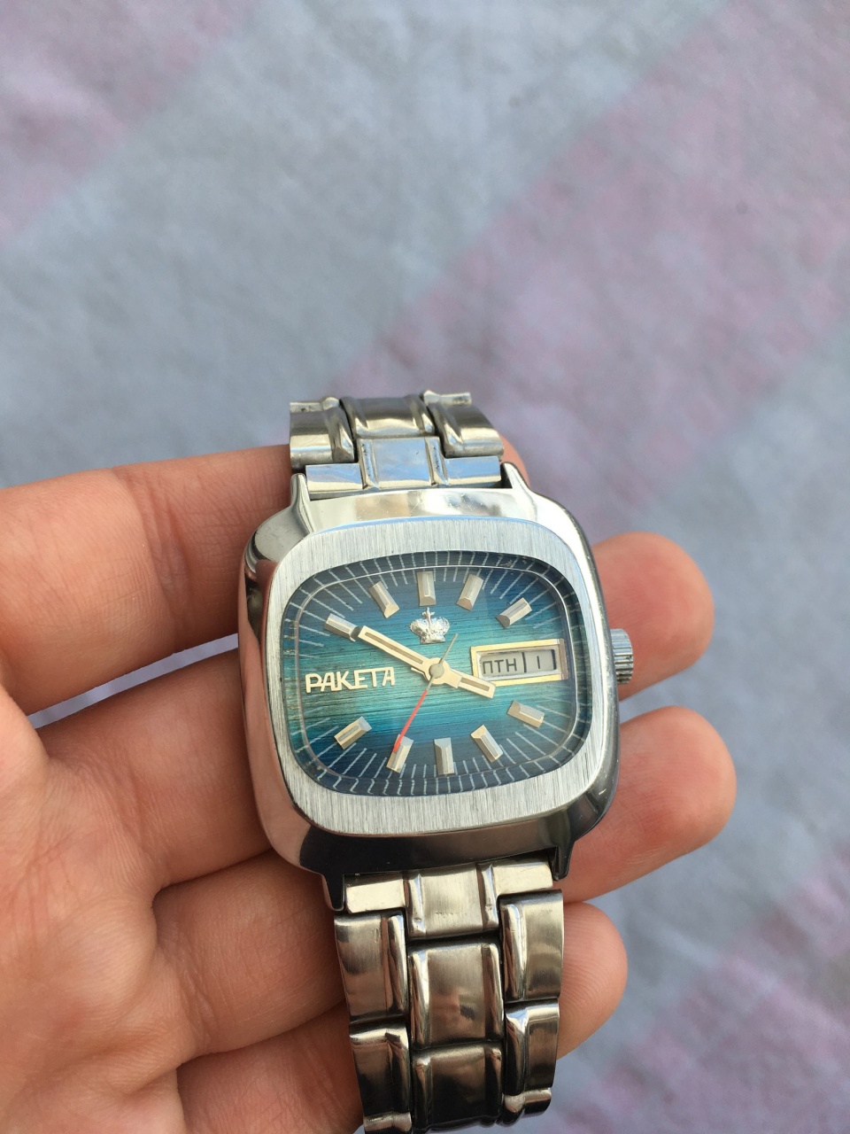

Циферблат как будто бы как на серийных часах. Цвет красный, не рифлённый, часовые знаки без белых полосок, но не выдавленные, а накладные, или как Александр говорил в выложеном видеоролике, рубленные
Вложение 2924849
Рубиновый камень на стопорном рычаге разъединяет электронную цепь, сделано это было в целях экономии электроэнергии (например, когда часы лежат на прилавке в магазине). На серийных 3050 этот узел отсутствует, т.е. когда ключ находится в 3-м положении секундная стрелка дергается, но часы не ходят, т.к. стопорная пружина застопорила колесную систему, а на шаговый двигатель поступает энергия.

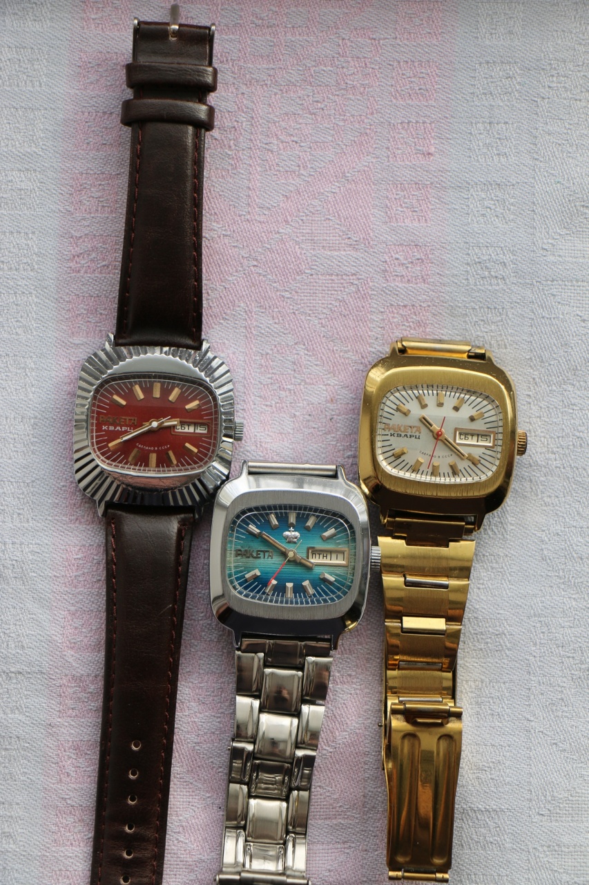

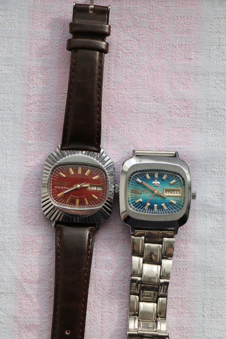

По поводу циферблата. Эти часы в серии были, они были из первой серийной партии. На опытных образцах циферблаты были рифленые и тонированные (с лаком, который поставляли из Японии, т.е. циферблаты не выгорали, в отличии от серийных моделей), без надписи "кварц" и "сделано в СССР", с накладными знаками своей формы и накладкой рамкой календаря, а также с краской на знаках (на Ваших часах знаки другой формы, не предусматривающей наличие краски).
По поводу крышки были три типа. Самый первый тип крышки был из нейзильбера с люком под двухкопеечную советскую монету, затем хромированная крышка из нейзильбера уже без люка (Ваш тип), и третий тип стальная крышка.
