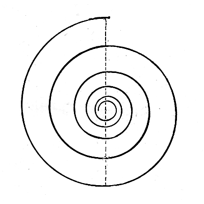

Основную движущую силу для часов, обеспечивает простая пружина, заведенная в барабане.
Во время каждого обслуживания часов, пружину нужно удалить из барабана, чтобы очистить ее и проверить прочность. Если пружина ослаблена, то ее надо заменить, обязательно на новую. Если ее не заменить, часы будут функционировать плохо.
Основной вопрос является в том что: Как знать что пружина ослаблена?
В принципе просто!
Хорошая и сильная пружина должна выглядеть как на рисунке. Она должна разворачиваться на 14% от ее длины, как показано пунктирной линией. Для пружины изготовленных из белого сплава это будет 11%.
Если пружина разворачивается менее чем на 14%, или она выглядит как показано на следующих двух рисунках, то ее нужно менять, независимо даже от того, что если она развернулась на 14%.

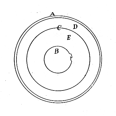

Следующий вопрос является таким: Как знать проверить что пружина в барабане является подходящей, возможно была заменена, как проверить что она корректной длины, толщины и ширины?
Ширина пружины определяется по глубине барабана.
Но толщину и длину пружины нужно найти с использованием другого способа. Чтобы пружина имеет максимальною эффективность, то нужно размещать ее корректно в барабане. Если бы посмотрели рисунок ниже, там показан барабан, вал и пружина.
Условие есть для места, которое закрывает заведенная пружина, будет одинаково месту которое открыто, при не-заведенной пружине.
D = E
B+E+D = поверхность барабана
B = поверхность вала барабана
D = поверхность не-заведенное пружины
E = поверхность заведенное пружины
Тут еще одно правило которые нам рассказывает, что разница числа навивки заведенной пружины и числа навивки не-заведенной пружины, является числом оборота завода барабана в часах.
Нам теперь нужно, на основе внутреннего диаметра барабана, наружного диаметра вала и нужного числа оборота барабана рассчитать толщину и длину пружины.
