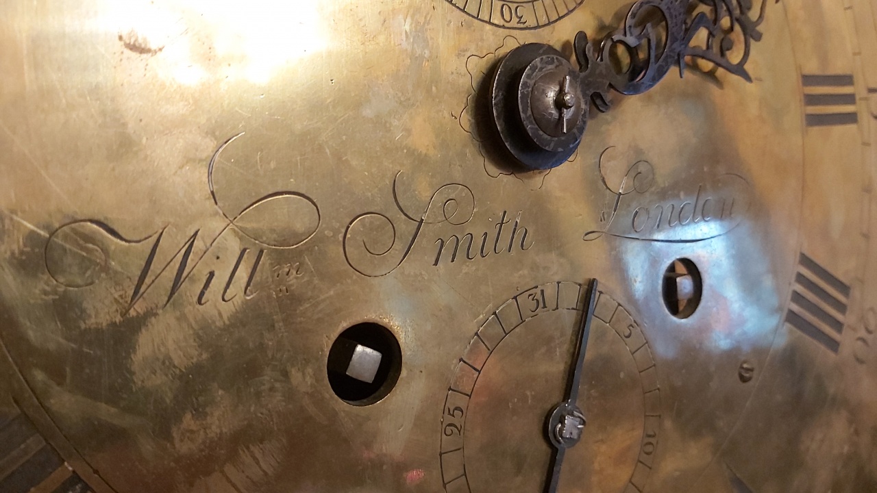

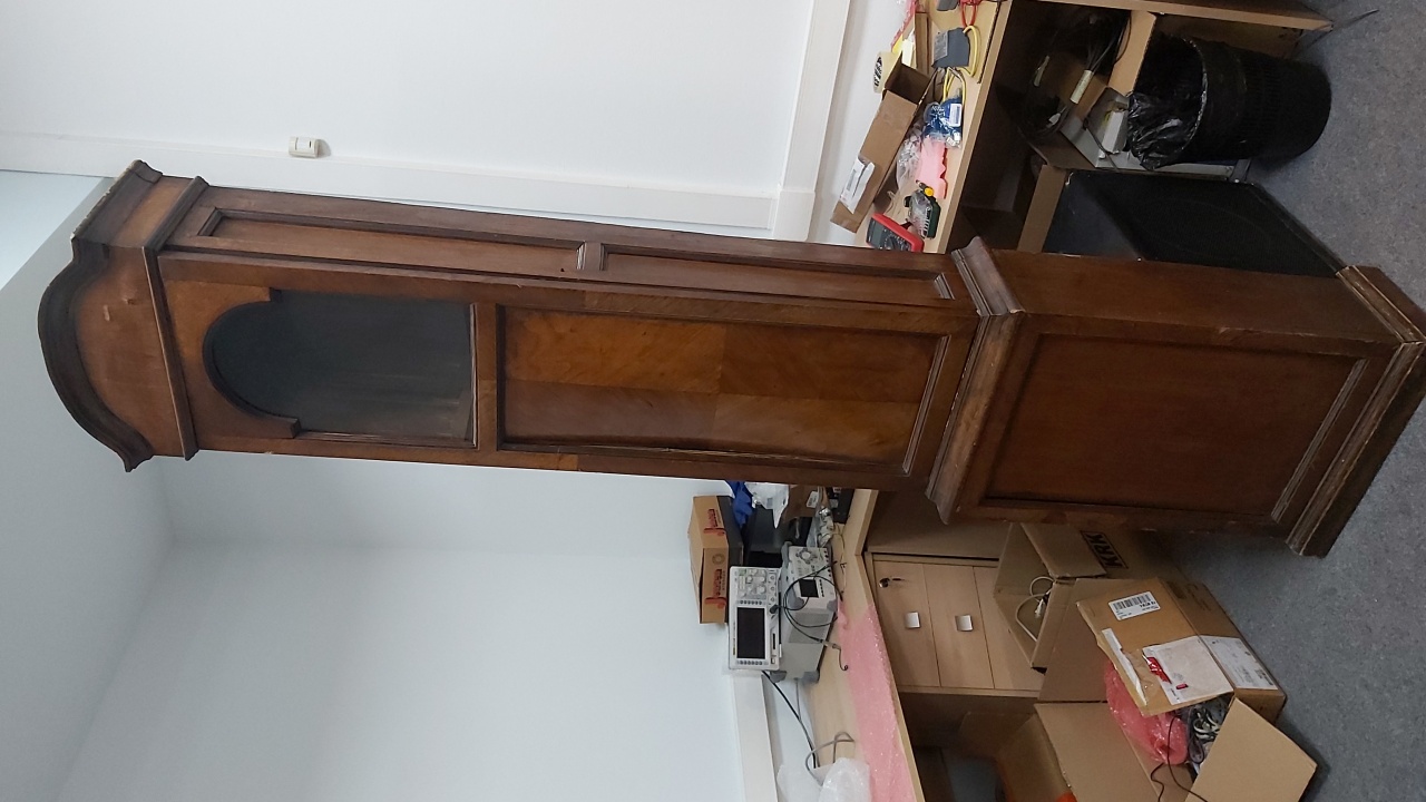

Коллеги, прошу дать свою оценку, русский ли это корпус и период изготовления. Мех в нем английский был из 1750-1780х по моему мнению.
2.475м в высоту. В районе 245мм в толщину и 400- 490мм в ширину.
Красивый шпон чего то, шеллак.
Странно, что дверца открывается влево... как так... замок чуднОй - с выходящим шипами.
Окно под циферблат точно повторяет контуры цифра. Мех на суровой дубовой полке 32мм. В общем не похоже на шляпу, хотя какие то детали могут быть заменены, например полка.... мое мнение - питерская работа, не английская же?

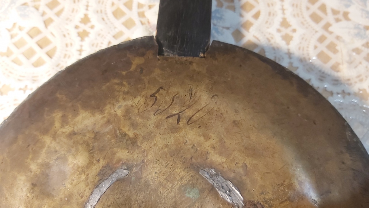

По меху: вроде ничего такого примечательного за исключением массивности тоже: суровые платы из 5мм латуни, 185*145мм2, циферблат- 3.5мм, гравировка, толстые до 3мм стрелки... гири по ~13кг, в латунную гильзу залит свинец. Маятник порченый, слили свинец из него по видимому.
Купил в Питере.
