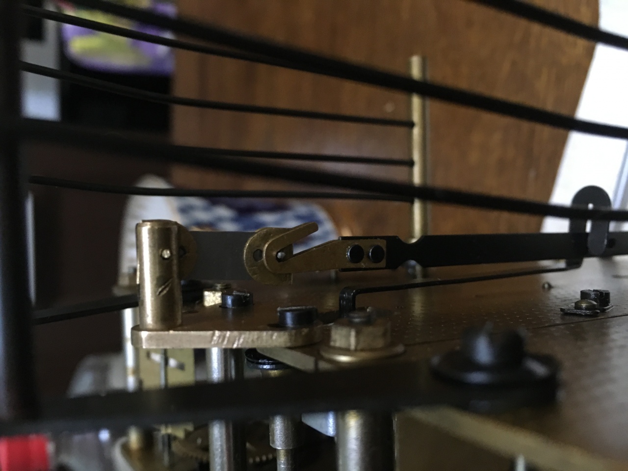

Форма колеса и анкерной вилки в четвертных часах
Добрый день . Прошу консультации по настенным четверным ОЧЗ . Проблема на фото . Что за форма зуба у колеса ? Имеется прямая плоская лыска на зубе , на износ или деформацию вроде не похожа .Родная ли имеющая скоба ? механизм выглядит не копанным . Ход пустой вилки выставить удалось. Амплитуда у пустой вилки ок 10мм всего . ось колебания вилки смещена от вертикали. Не знаю оригинальный ли такой пендель... ( на получасовом мехе ОЧЗ он двойной и более мягкий чем этот . Все бои работают от руки , проблема только с ходом.
