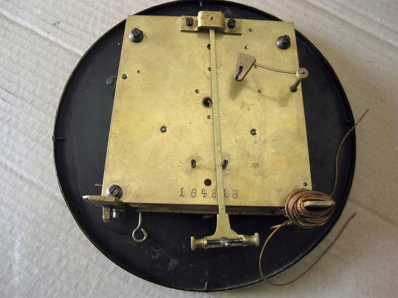

Последнее клеймо, несмотря на низкий серийный номер мне кажется самым поздним. Я заметила, что фирмы, заканчивая свою деятельность, часто запускали новую нумерацию.
Этот механизм отличается другим анкерным мостом и отсутствием технологических отверстий.
Кроме всего прочего, отличительной особенностью Конкордии является то, что до 80-тысячных механизмов маркировка встречалась часто, а после 82_487 крайне редко (три механизма).
Самый большой с/номер Конкордии в моей базе данных 164_818.
