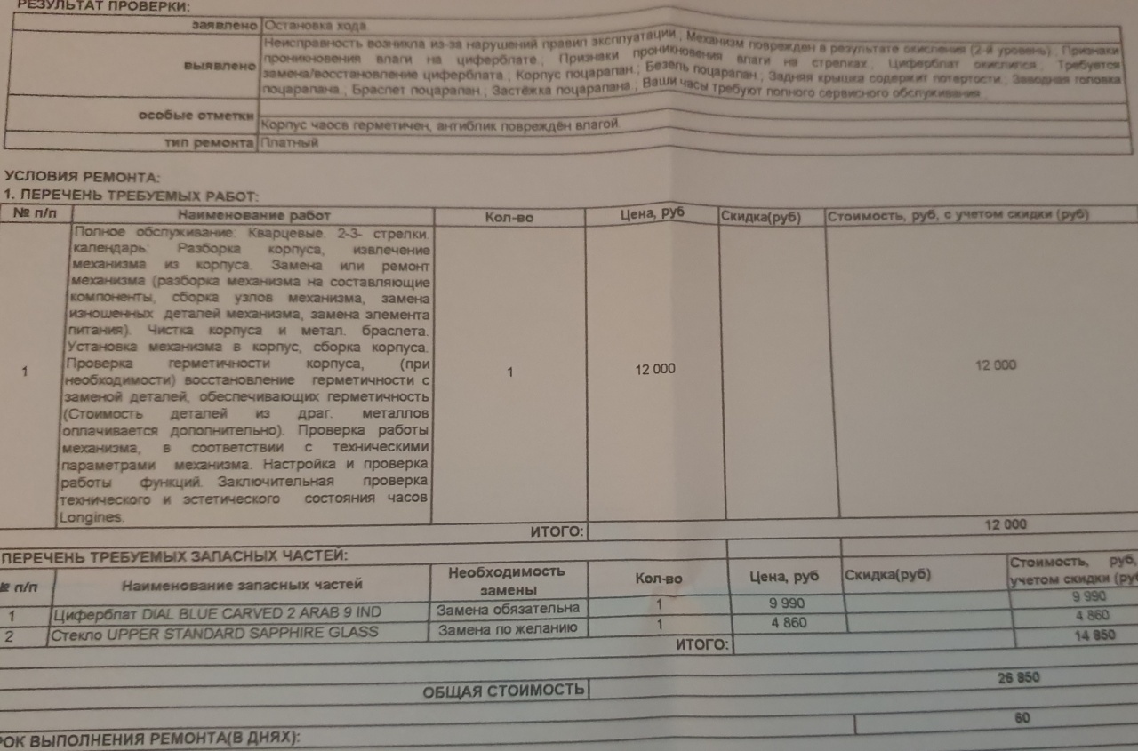

А мы столкнулись с проблемами, уже было запотевание, проявилось, что характерно, после того, как муж пробежал под ливнем. Про запотевание ранее уже писала, сейчас часы остановились, совсем. Сначала их удавалось запустить, как бы в сервисный режим вставали, потом встали совсем. Муж посетил несколько официальных мастерских, вплоть до Свотч Груп. Официальный результат диагностики СГ - герметичность сохранена, механизм повреждён в результате окисления, ремонт платный, неправильная эксплуатация.
На словах в двух мастерских сказали, что если часы "подогреть", типа пробежать, а потом на них брызнет холодная вода, то они через ЗГ протекут, такая особенность Что делать - ещё не решили, как-то от новых Лонжин такого не ожидали.
