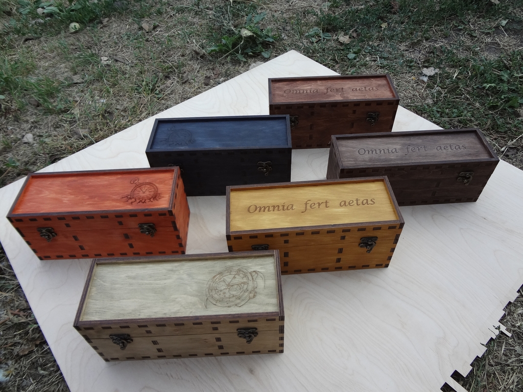

Приветствую! Разрабатывал шкатулку для себя и одновременно для ассортимента магазина, так как работаю с фанерой. Она то самодельная, но в продажу они тоже пошли. Поэтому скорее полузаводская, так как у меня есть определенные навыки в работе. Являюсь владельцем лазерного ЧПУ станка, проблем ни с материалом, ни с порезкой у меня не возникло.
Данную тему я просмотрел много раз, когда выбирал размер, смотрел решения других авторов. Поэтому тоже отписываюсь и прошу не считать какой-либо рекламой.
Для изготовления - фанера 6 мм, 4 мм фанера тоже подходит, но больше нюансов для изделий с крышкой. Крышку на больших изделиях из 4 мм фанеры может повести, петли металлические сложнее установить, слишком мал шуруп. В тонкости ударятся не буду, так как есть разные производители, фанеру делают по-разному, есть жестче, многослойная и т.д. можно сделать на фанерной петле, но для первой пробной партии я все таки остановился на более толстой фанере.
Подушечки тканевые решил шить в мастерской по пошиву одежды, из дайвинг-замша, делал подушечки из кожзама - не понравилось что они идут грубыми складками, которые хорошо видно. Вышли они мне дороже, чем заказать в Китае тканевые, но и вид другой.
Смотрел предложения других изготовителей, не фирменных шкатулок, а на внутреннем рынке Украины, таких же самоделок, и не увидел фиксации часов. Крышка со стеклом, или просто дерево, без подушки верхней, или подушка тканевая, более декоративная, чем защитная. Решил что в моих шкатулках будет прижим часов между подушечками, по типу транспортировочных шкатулок. Кстати, верхняя подушечка крепится на липучке.
Покрытие - тут больше всего проблем у меня. Выстилать тканью - трудоемкий и не отработанный процесс, не хватает времени при моем производстве. Сейчас делаю покрытие морилкой и акриловый полуматовый лак в один слой. Кто работал с таким лаком - знает, что он не обладает таким блеском и твердостью, как скажем, полиуретановый и нанесенный в несколько слоев он уже становится мягким. Но сушить зимой полиуретановый у меня негде, нет камеры теплой. Морилку тоже не могу оставить без покрытия, будет пачкаться подушечка со временем, попадет вода - останутся пятна.
Думаю попробовать флокирование в будущем.
Можно покрывать восками/маслами или их смесью. Уже заказал масловоск. Но сохнуть такие шкатулки могут неделями. И как владелец будет обновлять покрытие? Думаю, не каждый станет этим заниматься.
В конечном результате после нескольких проб и ошибок у меня получились шкатулки среднего ценового сегмента, разных цветов, с не особо блестящим защитным покрытием. Если у кого-то есть замечания и доработки по конструктиву - с удовольствием выслушаю
Есть небольшой видеоролик, как делал, возможно кому-то будет интересно посмотреть
https://www.youtube.com/watch?v=4pC6cPSEZSQ
А также фото шкатулок, которые получились
