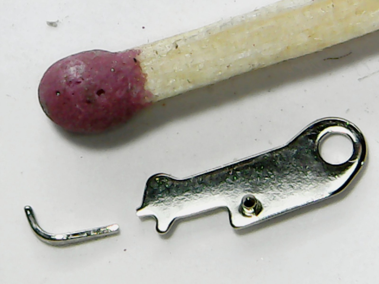

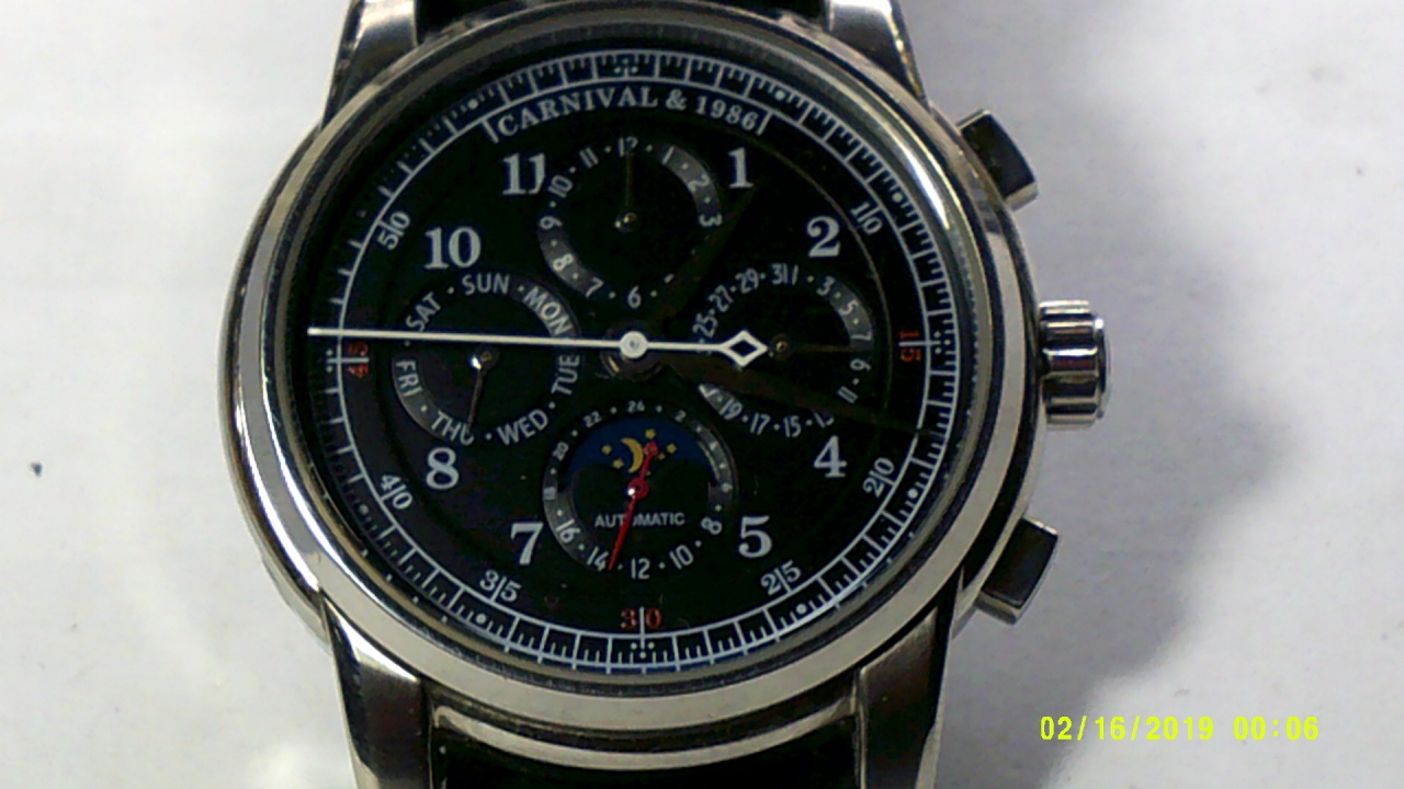

Вот принесли в ремонт такой Китаец. Кстати, отменного качества.
Не переводятся стрелки и не заводятся головкой. При разборке оказалось. что сломан рычаг муфты.
Донора не нашел. Пришлось пилить, сверлить, калить, нормализовать. полировать.
