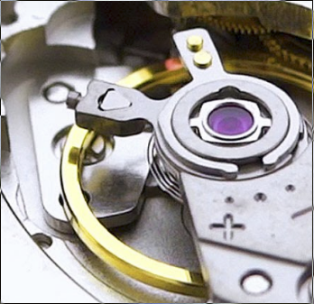

Сообщение от ultarior Посмотреть сообщение
я кстати этого эффекта на фото не вижу
А так? Стрелка указывает на настоящий регулятор хода. Я, кстати, не 100% уверен, что там именно мийота под гримом. Но похоже.
Так же видно, что, например, на "камне" колеса баланса нет пружинного (противоударного) крепления. Т.е это не камень, а так, картинка поверх. Как устроен противоударный механизм крепления камня у омеги выше видно на фото с CaliberCorner.
PS. Для сравнения вид на регулятор хода (выкачки) у мийоты:
P.P.S. Там ещё угол одного из мостов под колесом баланса виден, тоже очень на мийоту смахивает.
