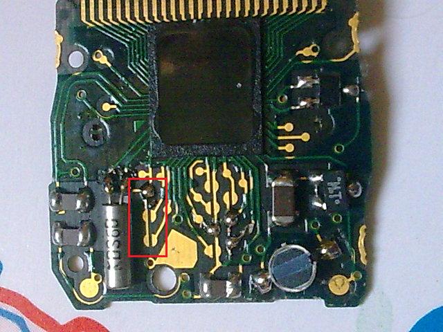

Сообщение от booBot Посмотреть сообщение
Нашёл такую картинку про модуль 593, есть подобное про модуль 3262?
Ладно, дни недели я переживу, мне бы ход подстроить...
Оччень меня это заинтересовало
По этому поводу разобрал часы:
1. Снял ионистор - часы какое то время продолжали идти и сохраняли время даже без освещения
2. Напряжение на контактах идущих на ионистор. Виноват, в прошлый раз намерял слишком мало. Прямое солнце через стекло - 2,61В. Тут и до 2.7 недалеко. Получается ионистор можно зарядить практически по максимуму. А на родном нарисованы какие то "неправильные" вольты, явно не предельное напряжение
3. Все 3 контакта на плате у моих часов были чистыми. Т.е. если ориентироваться на картинку
то установлена(ваще ничего не паяли ленивцы) максимальная скорость(8)
Напомню, у меня часы убегали примерно на 25сек/мес вперед.
Я же умный(!), я все посчитал, думаю на 2 шага скорость снижу - все будет красиво. Запаял среднюю перемычку, проверил через сутки - отстали на 1сек!
Перепаял по новой. Сейчас точно как на этой картинке, только 1 верхняя. Завтра отпишусь о результатах
4. В процессе полностью разрядил ионистор, поставил в посадочное место, положил часы на солнце. Точно, мерцают все сегменты поначалу
И вообще, сейчас думаю, надо бы не паять, а каким-нибудь токопроводящим маркером/клеем перемычки мазать - гораздо меньше мороки.
