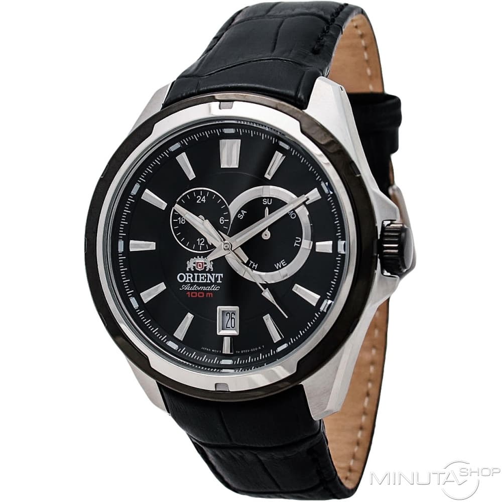

Собственно суть дела. Принесли Ориент по гарантии FET0V003B0. Слетела стрелка 24 часового индикатора( день -ночь). Собственно неважно, маленькая дополнительная стрелка. Нужно поставить её на место. Казалось бы что может быть проще. Взял и установил. Ан нет. Стрелка одевается на штифт очень легко, не держится на нём. Ну не болтается конечно, но очень легко с еле усилием садится, при лёгком нажиме проворачивается. Кусачками чуть прикусил саму стрелку, вернее ножку на стрелке которая одевается. Садится чуть плотнее но ефекта нет. Не держится.
Подскажите пожалуйста! Как правильно укрепить стрелку чтоб плотно и надёжно сидела на оси? Просто так ж одену и оставлю завтра слетит при первой встряске....
Из мыслей фантазий. Одеть, а сверху в дырочку на стрелке еле капнуть фиксатор резьбы или супер клей. Но рискованно , циферблат, чуть больше клея пойдёт, чтоб не стекло вниз и не заклеело саму ось штифт.... Не знаю как правильно.
Подскажите пожалуйста, Знатоки!!
