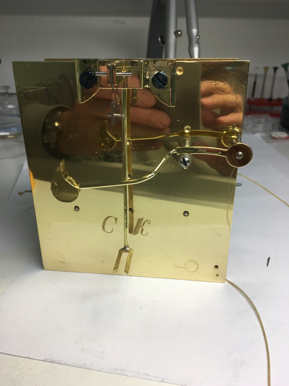

вообще, все внешние латунные детали когда-то щедро натирались пастой Гои, и эта зеленая масса была и на циферблате с безелем, и на стержнях маятника -пришлось разбирать, мыть и полировать
по механизму классика жанра - зубья анкерного колеса падали на плоскость импульса, один зуб короче остальных примерно на 0,5 мм
зуб вытянул, потом проточил вершины зубьев на токарном, вилку отжег в центре, не затронув палеты, и сжал, плоскости привел в порядок

мосту анкерной вилки особенно досталось, по нему как будто кувалдой прошлись, трещины запаяли серебром

еще день пришлось провозиться с вексельным колесом со штырьками активации боя в час и полчаса
те огрызки, что там были, заменил на штифты из каленой стали, добился чтобы разница между активацией часового и получасового боя была 30 минут, а не 29 или 31 например, за счет скосов на штифтах стрелки можно вращать в обратном направлении без заклинивания рычага пуска боя

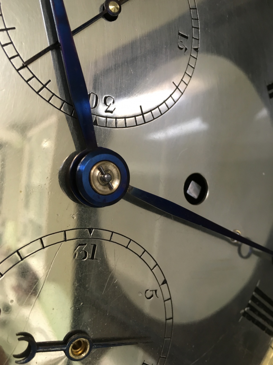

минутная стрелка была заколхожена, жаль не сфотографировал "до"
стальная вороненая стрелка была обломана и припаяна к кривой латунной шайбе
пришлось точить новую втулку из стали (из русской стали - в ход пошел грузик - кружок, который вкладывали в меха кукушки "Маяк")

помимо клепки, соединение пропаяно серебром

после воронения (получилось неидеально, надо сделать толстостенный латунный лоток с латунной стружкой)
латунную втулку с квадратом забыл сфоткать, она осталась оригинальная и была впрессована в мою стальную втулку

шайбочку, которая удерживает минутную стрелку, выточил новую

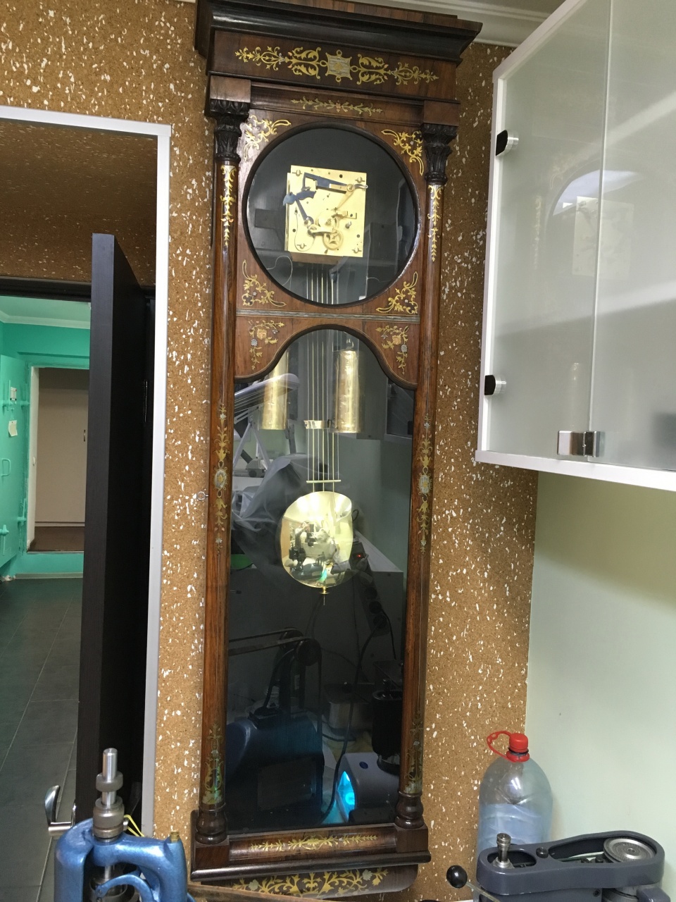

ключ - вороток решил купить новый, вместо той самодельной кочерыжки, что была
заказал на Казинсе, за 10 фунтов, made in UK, а не индийский или китайский, а в итоге прислали ключ без пробитого квадрата, пришлось квадрат самому проделывать
на последнем фото видно и навершие, которое не стал устанавливать из-за близости корпуса к потолку

в общем интересно что за часы
думал, может это Четуновы, но тогда что значат инициалы "С К"?
