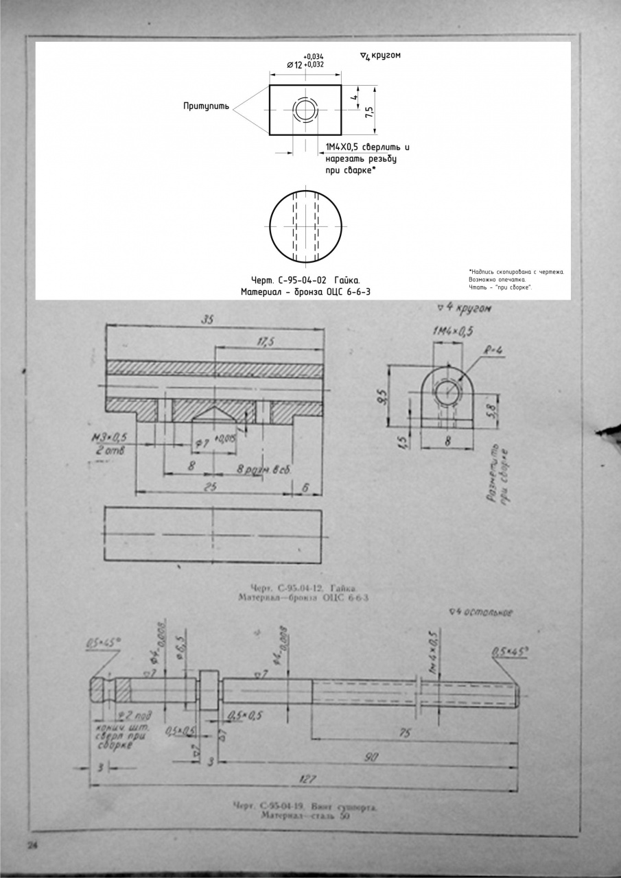

Тоже пришлось восстанавливать гайки. Скан опубликованный Душаном немного поправил. Все оставил как на исходнике.
Интересны два момента.
На скане написано: «сверлить и нарезать резьбу при СВАРКЕ» Возможно это опечатка или кто то сможет обьяснить термин СВАРКА применительно к этому чертежу.
Гайка выточенная по чертежу, в моем случае, имеет довольно слабую посадку. Хотелось бы поплотнее. Правда оговорюсь, мои гайки из капролона.
После установки гаек, нарезки резьбы и полной сборки станочек работает на 5. Советую проверять размеры отверстий перед изготовлением гаек.
