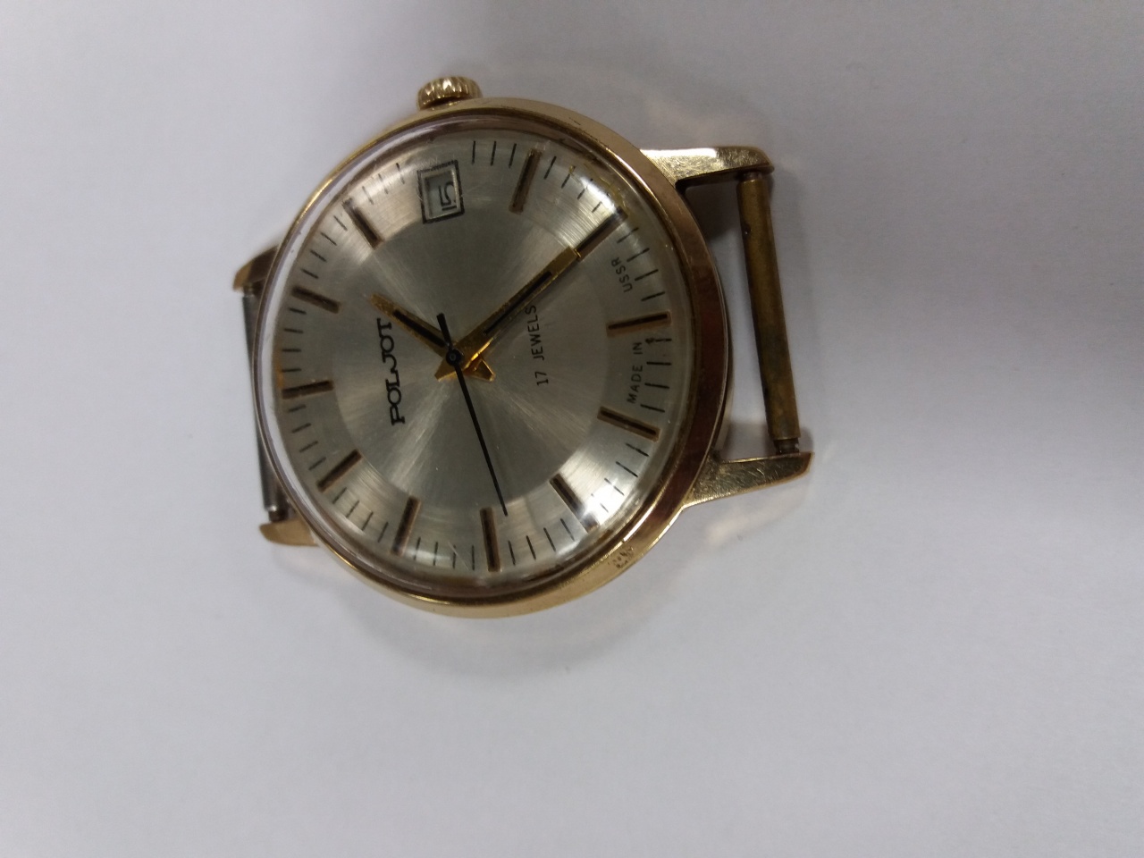

А не "котлета" ли данный Полет
История такова: данный Полет принес знакомый для ремонта. Часы были нерабочие и механизм болтался в корпусе. Полет был поставлен на ход, но возникла проблема с календарем, а именно: до установки и закрепления в корпусе календарь работал, после установки и закрепления работать переставал. Три раза календарное устройство разбиралось и заново собиралось, но каждый раз все повторялось. И у меня возник вопрос, а родной ли корпус? Не происходит ли при установке и закреплении механизма зажатия календарного диска, в результате чего рычаг перевода календаря просто заклинивает? Знатоки помогите решить этот вопрос. Заранее благодарен.
