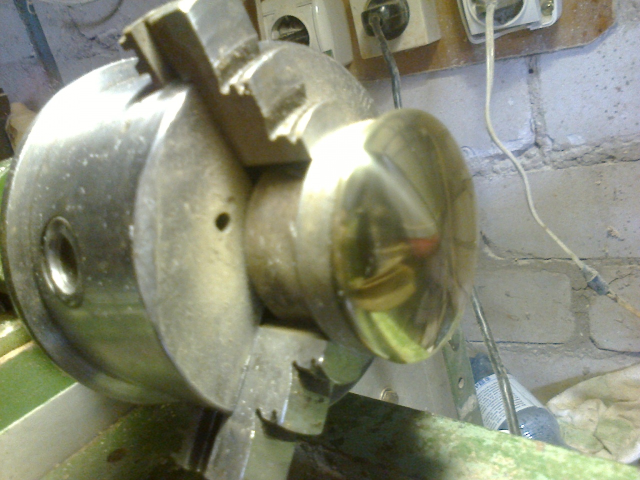

Добрый вечер, нужно делать гири для очередных русских часов, решил сделать простенькое приспособление для изготовления выпуклых крышек.
Мы уже давно с Андреем (moremann) "обсасываем" тему ротационной вытяжки, для изготовления гирь и линз для маятников.
Сначала попробовал он, вот сегодня и у меня руки дошли.
Вот что получилось.
У кого есть токарник, думаю пригодится.
С уважением Александр.
Всем здравствовать. Саш, а вот моя первая линза сделанная с помощью ротации. Оправку сделал наоборот выпуклую, из железа. Линза для ходиков диаметр 55, толщина латуни 0.8.
