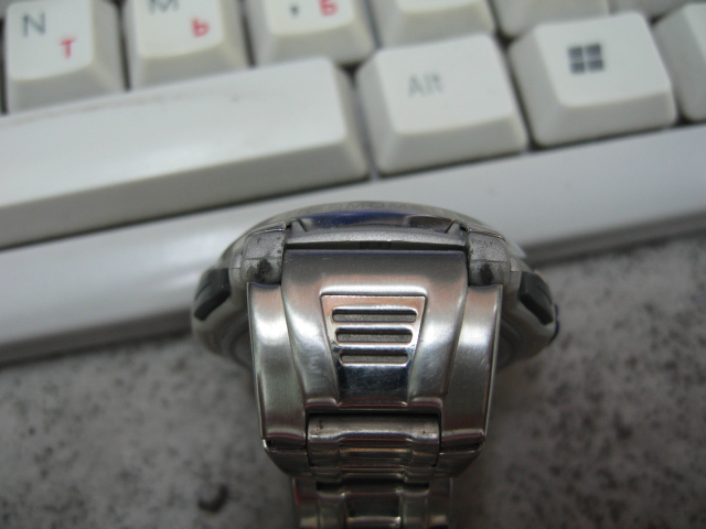

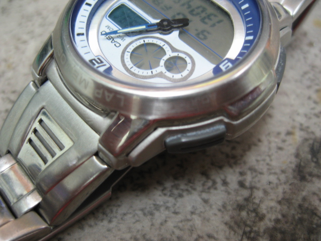

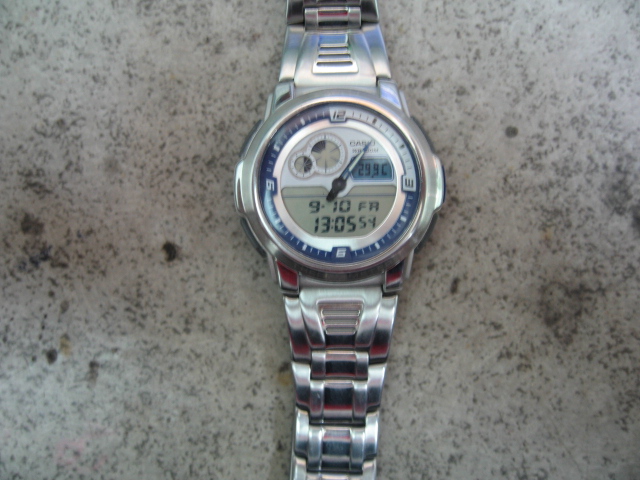

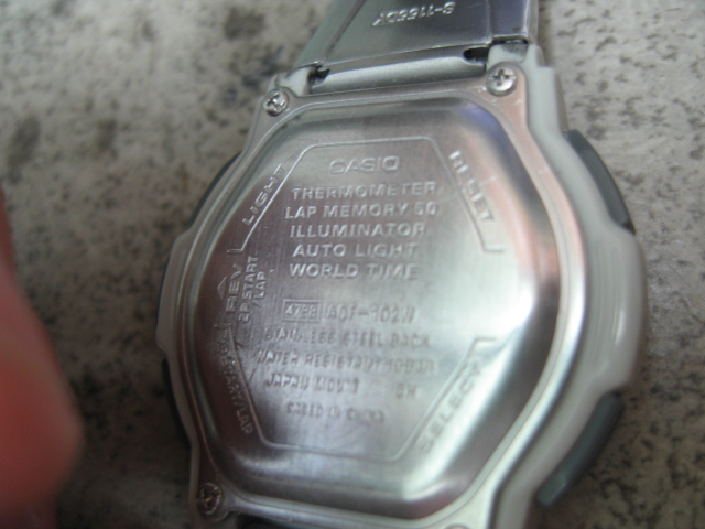

Во первых меня терзают смутные сомнения насчет минералистости стекла, т.к. мин стекла стоят тока в метааллических корпусах, если копус пластиковый то и стекло пластик, по крайней мере на моих 3 касиах было именно так. Пластиковое стекло для лучшей герметизации впаяно в пластик корпуса, а минералка вклеивается в металл...
Кнопки пластмассовые-фигня нужно брать тока стальные, пластик сшаркивается, и пыль и грязь его царапают ощутимо, начинают люфтить/болтаться, если жать не на центр клавиши на моих периодически закусывает и не дожимает приходится корректировать палец и жать повторно.
Металлический кант вокруг стекла на двустороннем скотче видимо дань удешевлению.... а так же сильные следы потертости на корпусе (пластик) от металлического браслета. сталь браслета видимо не 316L слишком мягкая царапается как.... сильно вообщем царапается.
