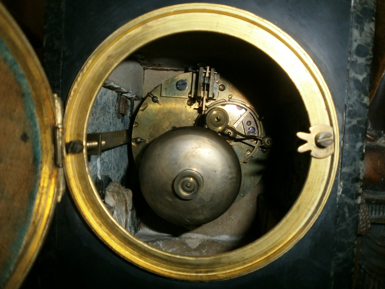

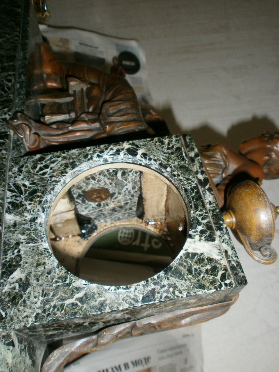

Сначала вычислил хлопья уличной пыли с кусочками листьев, протёр корпус. Осторожно выдавил стекло – оно было не на клею и вышло легко. Вытащил сам механизм, посмотрев в интернете что надо его промыть от пыли и старой смазки бензином и спиртом определённых марок, затем капнуть машинным маслом в нужные места. Механизм заработал в определённом положении – он чувствителен по отношению к горизонтальности. Но без маятника часы быстро останавливались.
Внутри было корпуса много пыли во всяких углах, поэтому я всё вычистил и покрыл изнутри акриловым прозрачным лаком.
Фигурка имела изъяны – они из покрашенного под медь шпиатра и местами краска стёрлась. Закрасил коричневой акриловой краской. На правой руке заметил небольшую трещину – возможно образовалась при перевозке. Рука выступает за пределы каменного корпуса и на неё скорее всего давила стенка коробки. Или если прижать часы к стене до упора, то тоже на руку придётся основная сила разрушающего воздействия. Сделав мастера, основание под статуэткой пошире, этого можно было бы избежать.

Дома я взял стеклянную баночку, насыпал порошок лимонной кислоты и залил кипятком. Лиманная кислота отлично растворяет медные окислы – в течение нескольких минут и со ржавчиной борется неплохо – но может уйти от нескольких часов до нескольких дней. У меня ушло несколько часов на борьбу со ржавчиной – пришлось и вручную соскребать. В итоге гайка стала крутиться на несколько оборотов, и я поднял кругляшок вверх на 2 мм, чтобы приблизиться к идеальному расстоянию в 44 линии или 99,22 мм. Кстати, на нём выбит порядковый номер – более ранний, судя по всему – 745 кажется, не запомнил, а когда маятник уже подвешен, номера не видно. Также на нём было выбито и 44 – весьма удобно, оказывается так легко определять, подходит ли он к часам. Хвалю продуманность старых мастеров.
Однако меня смутило то, что толщина держателя маятника (пендельфедера) в том месте где цепляются ушки зацепа маятника, оказалась меньше расстояния между этими ушками, из-за чего зацеп маятника скользил туда-сюда, что не давало механизму работать. Не знаю уж, пендельфедер был неродной или ширина между ушками у производителя временами менялась, но покупать подходящий под маятник пендельфедер не хотелось. Я взял тонкий картон, вырезал 2 узкие полоски и наклеил внутри ушек, сократив таким образом расстояние между ними. Зацеп перестал кочевать и часы пошли, не останавливаясь при полном заводе вот уже почти неделю.
Правда, пришлось потратить более недели, чтобы найти нужный угол наклона стола, на котором стоят часы и вращая сам механизм в каменном корпусе. Покрытие пола видимо не идеально горизонтально. Сейчас задние ножки стола приподняты на полосках толстого картона, такой же кусочек под одной из ножек самих часов, циферблат и сам механизм повёрнуты немного под углом по отношению к прямой линии от цифры 12 до 6 на циферблате. В других положениях часы ходить отказываются – останавливаются минут примерно через 5.
