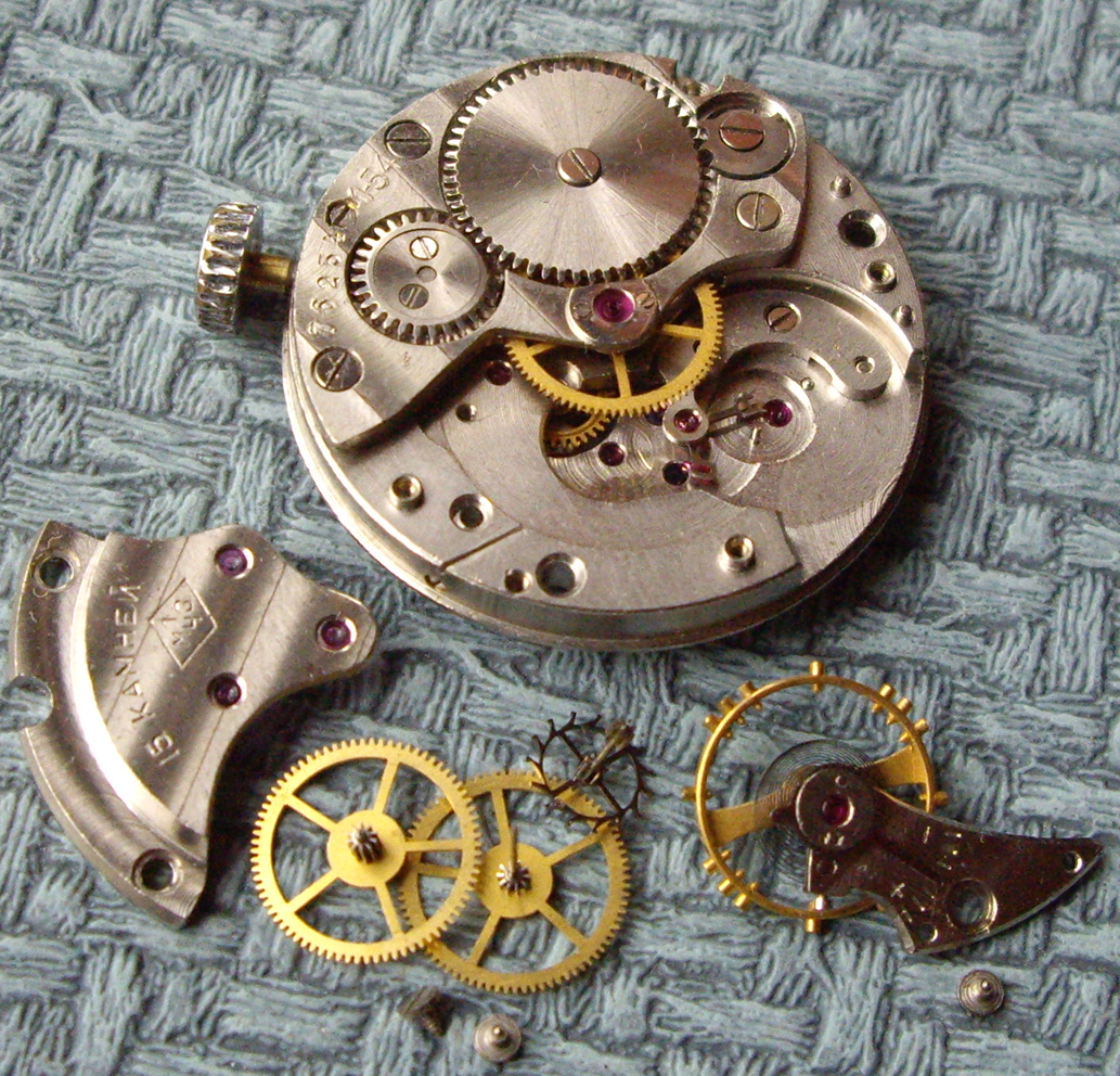

И, тем не менее, все Штурманские 1-54, которые довелось увидеть, похожи как родные братья...
Очень возможно, что Штурманские 1-54 и Победа 1-54 отличались только наличием механизма стоп-секунды (в Победе место под этот механизм есть, только он не установлен)
Вот механизм Победы: место под стоп-секунду есть, накладка хромированная. Правда "радуга" подкачала... назовём это намёком на радугу... На более поздних Победах такого следа от фрезы уже нет.
Добавлю, что лысое барабанное колесо принадлежит этому мотору. Мотор добыт из убитой Победы. Брал эту Победу на толкучке, жду сюрпризов от моторов с этой датой, потому и взял.
