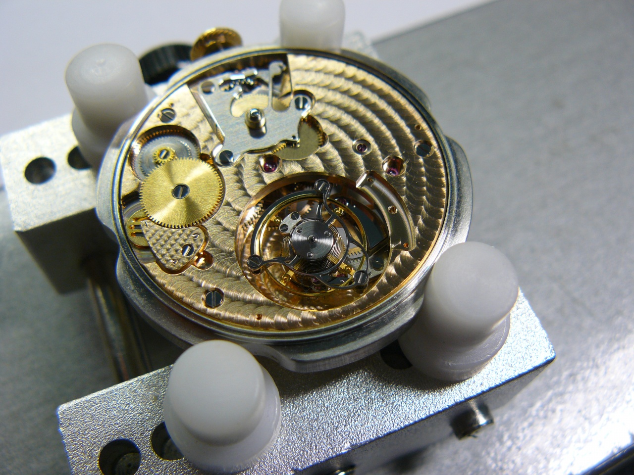

F.P. Journe Tourbillon Souverain обзор механизма
Мой юбилейный, десятитысячный пост на форуме
Часы - с турбийоном, с устройством постоянной силы и мертвой секундой от Франсуа Поля Журна
делал довольно давно, фотки "пылились" в архиве
Calibre 1403:
- запас хода 42 часа
- частота 21600пк/ч
- устройство постоянной силы поддерживает постоянную амплитуду баланса в выбранном положении в течении примерно 30 часов от полного завода
- платины механизма и полотна колес из розового золота 18K

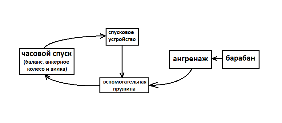

наверное самым интересным в этих часах, кроме турбийона, является устройство постоянной силы, целью которого является обеспечить постоянную амплитуду баланса, и тем самым сделать ход часов изохронным
существуют разные конструкции устройств постоянной силы (constant force device), но принцип их действия примерно одинаков:
в устройстве постоянной силы есть небольшая пружина (вспомогательная пружина завода), которая регулярно взводится через ангренаж (главная колесная система механизма) от основной заводной пружины в барабане, а затем отдает накопленную энергию спуску часов
таким образом вариации крутящего момента главной заводной пружины в барабане не влияют на амплитуду баланса, который получает энергию маленькими строго отмеренными дозами от вспомогательной пружины
вспомогательная пружина всегда взводится на определенную величину с определенной периодичностью - для этого в устройстве постоянной силы есть спусковой механизм, контролирующий завод вспомогательной пружины, и обеспечивающий обратную связь между работой часового спуска и заводом вспомогательной пружины
работу устройства постоянной силы можно сравнить с работой редуктора на газовом баллоне, понижающем давление до приемлемой величины и поддерживающем его постоянным, независимо от изменения давления газа в баллоне
ID:	2266256 Нажмите на изображение для увеличения

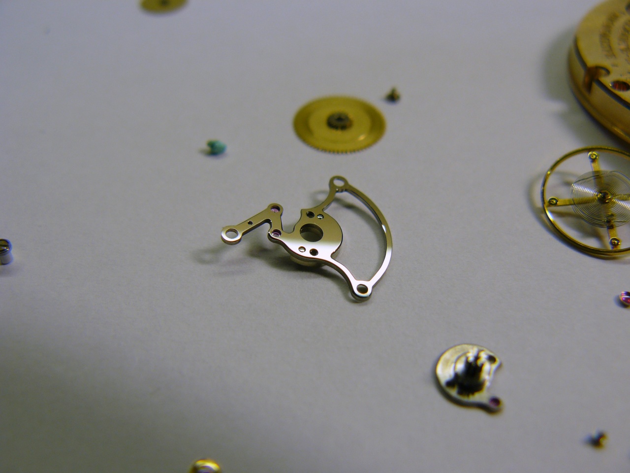

рычаг с колесом из устройства постоянной силы
ось поворота рычага концентрична оси турбийона, отверстие в рычаге имеет четыре полукруглых выступа, которые опираются на выфрезерованный уступ в платине, хотя я ожидал применения миниатюрного шарикоподшипника, камней, или хотя бы керамической втулки, ведь увеличение трения в этом узле напрямую повлияет на ход
