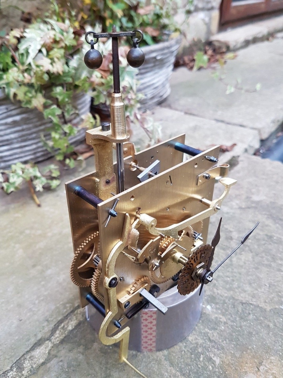

Сообщение от Алекс Посмотреть сообщение
Всем привет!
Попались вот такие маленькие. Механизм с будильником восстановил, но не пойму как выставлять будильник и для чего на диске выставления будильника нанесены цифры от 1 до 12. Диск выставления будильника находится на часовой оси и вращается с часовой стрелкой. Может чего-то не хватает?
Алексей, привет! Я так думаю, что бы будильник завести в рабочее положение .т.е. что бы он зазвенел в положенное время, нужно цифру диска ( для завода будильника) сопоставить с цифрой на циферблате. т.е. если вам надо . что бы будильник зазвенел в 5 часов то и диск завода нужно поставить цифрой 5 на цифру 5 циферблата. С часовой стрелкой диск вращаться не должен.
Сообщение от NickFMS Посмотреть сообщение
Присоединяюсь к вопросу. У моих вроде всего хватает да и бой срабатывает в 9 часов. Но как их настраивать непонятно. Хотя может я и поленился покрутить всякие штуки и понять результат.
Вложение 2257650 Вложение 2257651 Вложение 2257652
У вас немного друга система, с 3 ей стрелкой. стрелка будильника ставиться на цифру цифербалата когда нужен звонок будильника.
