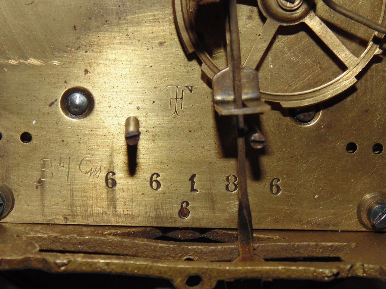

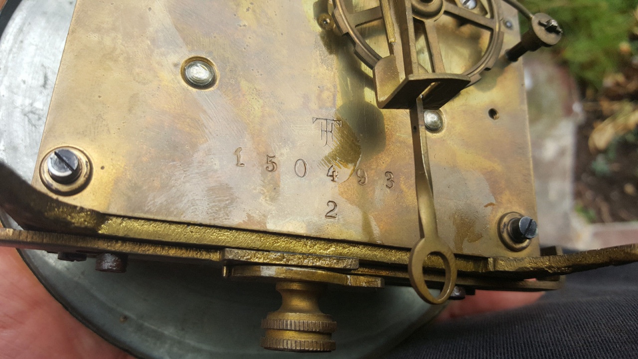

Добрый день!
Я раньше думала, что обозначения на механизмах T.Haller 1, 2 и 3 это сортность механизмов. Тем более, что механизмы с маркировкой 1 выглядели солиднее, чем 3.
Потом база стала пополняться "6", это уже на сорт никак непохоже, а недавно разглядела и "4".
Теперь понимаю, что:
1 - длинный маятник с линзой большого диаметра
2 - маятник хорошей длины со средней линзой
