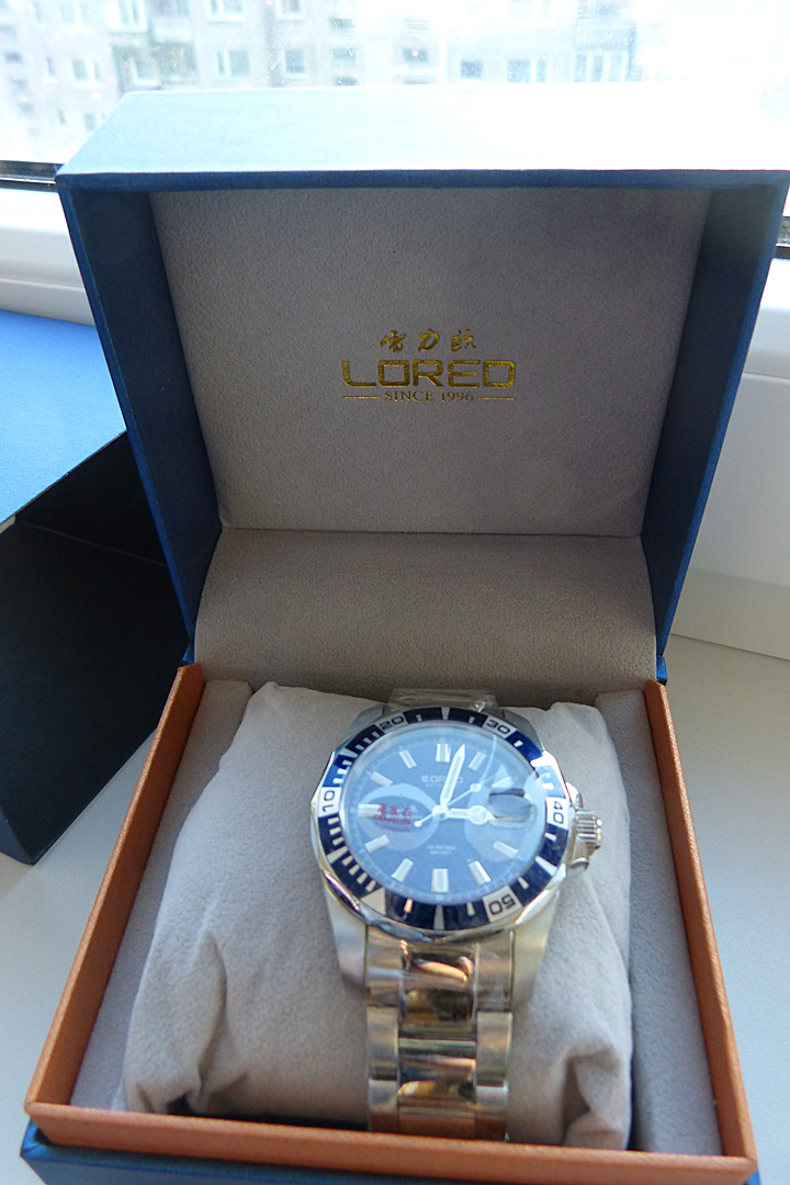

...а на какие часы этот хоммаж - решайте сами Тут есть и черты Tag Heuer Aquaracer (безель), и Mido Ocean Star (циферблат), корпус и стрелки, безусловно, подражают Ролексу. К нему же можно было бы приписать и стекло с лупой, но это давно уже опция, применяемая огромным числом производителей. Всё вместе получилось очень годно, в отличие от многих других китайских поделок, часто напоминающих монстров Франкенштейна от часового мира.
Вступление
Покупая китайские часы чаще всего ориентируюсь на дёшево (чтоб не жалко было), красиво и интересно. В этот раз к критерию "дёшево" добавилось условие - "но из качественных материалов", для того чтобы это самое "чтоб не жалко было" могло продлиться подольше. Про "красиво" не буду, тут каждому своё, но именно эта модель привлекла тем, что это не был 100%-ный хоммаж на какие-то одни часы, что подразумевало бы метки определённой формы и цифер без изысков. Ну а "интересно" - впервые покупал китайские часы в этой ценовой категории, впервые в них механика от Мийоты, ну и первый китаец, чья водозащита была реально испробована людьми, которым я доверяю. Так что всё впервые - потому и интересно. Конечно, интересна и цена сама по себе - около 75 евро вместе с пересылом из Сингапура.
Характеристики и описание
Итак, Loreo, модель L9202G. Бренд скорее родом из Сингапура, чем из Китая, ну да кто их разберёт. Где всё производится и так понятно.
Заявленные ТТХ:
Механизм Miyota 8215.
Калибр - 26 мм. Высота 5,67 мм.
Число рубиновых камней - 21.
Противоударное устройство оси баланса.
Период колебания баланса 0,33(3) с., т.е. частота полуколебаний – 21600.
Календарь мгновенного действия с быстрым переводом (отдельное положение заводной головки).
Завод от руки есть, автоподзавод есть (ротор заводит вращаясь в одну сторону, эта сторона на нём даже любезно и указана).
Корпус и браслет из нержавеющей стали.
Водонепроницаемость - 20 АТМ.
Стекло сапфировое, с линзой.
Задняя крышка с окошком, стекло минеральное.
Диаметр по безелю 42 мм, вес с браслетом 161 грамм, браслет 20 мм шириной, от ушка к ушку - примерно 50 мм.
В комплекте с часами - индивидуальная упаковка, паспорт, гарантийная карточка.
Внешний вид
Корпус сатинированный сверху и снизу, по бокам - полированный. Огрехов обработки не замечено.
ЗГ утоплена в "защитные" наплывы корпуса, с логотипом L, удобная, закручивается и откручивается чётко.
Сложный цифер приятного синего цвета (есть также чёрный и белый) - накладные метки, рифление, которое должно напоминать акулью шкуру (от того и название серии. Не знаю, акул трогал только мелких, они вроде гладкие). Стрелки "Мерседес" - одна из самых мною нелюбимых форм часовой стрелки, украденная сами-знаете-у-кого. Но этим грешат многие - и япы, и швейцарцы, а поносив часы подольше я уже не испытываю к ней никакого негатива, хотя всё-таки могли и что-то другое придумать. Но к качеству стрелок нареканий нет, часовая и минутная чётко синхронизированы.
Как я и говорил, ВЗ проверена, но не мной. Вот примеры с нашего форума. Я же пока проверял их только в душе с парилкой - проблем не было. В принципе в часах есть и сальники, и прочие резиночки, задняя крышка и ЗГ завинчиваются - 200 не знаю, но 100 метров как минимум быть должно. Безель тут с трещоткой на 120 щелчков и односторонний, с алюминиевой вставкой, двигается чётко.
Люм яркий после засвета, но "не держит" - сколько точно держит не проверял, потому что мне, к сожалению, это неинтересно. Да да, мне не нужен люм, даже в дайверах
Браслет литой, тяжёлый. Наверное, это вообще самые тяжёлые мои часы, но мне тяжесть нравится. Крайние звенья литые, та часть застёжки, которае разгибается - тоже, а та, что защёлкивается, вроде штамповка, но я не могу понять, вроде слишком толстая для штамповки. На ней надпись Loreo.
Тесты и выводы
Часы у меня уже больше 4-ёх месяцев. Думаю, по механизму ни у кого не должно возникать вопросов - надёжная старушка Мийота 8215, ход стабильный, в первую неделю было около +12 секунд в сутки, потом +9, потом то ли расходились, то ли я их удачно размагнитил после всех перелётов - стало вообще +2 сек./сутки.
Запас хода при заводе до предположительного упора – 44,5 часа, запас хода от автомата не замерял, считаю это лишним. В любом случае – АП эффективен, часы начинают идти сразу же, только возьмёшь в руки. На форуме полно отзывов про шумность 8215. Всё же это далеко не пропеллер самолёта – слышно только если специально прислушиваться.
Спереди стекло однозначно сапфир. Про линзу не знаю, тут уже прибор нужен. Антиблика вроде нет, но это только плюс, т.к. китайский антиблик был бы слишком синим, да и опасность, что мог бы быть наружным и исцарапаться со временем. С другой стороны - их тяжело фотографировать
Ещё о браслете - разбирается чётко, для своего запястья 18,5 см снял 4 звена и плюс застёжку "укоротил" на максимум. Сидят для меня очень удобно - как влитые.
Мне часы нравятся, даже зачастили на руке вне своей "очереди" Они однозначно красивы – приятный цвет цифера и безеля обладает, я бы сказал, фиолетовым отливом.
Можно, конечно, и попробовать попридираться. Спорное решение о прозрачной задней крышке. Смотреть там не на что, красотой калибр не блещет. С другой стороны, это способ для китайского бренда продемонстрировать честный качественный мех внутри. Однако интересная гравировка тут бы была предпочтительнее (но и подняла бы цену). Также это мои первые часы с линзой. На зрение не жалуюсь, и в принципе пользы она для меня не представляет, зато представляет проблемы. Это претензия не к Лорео, но вообще к линзам. Эта фигня по краям быстро собирает все жирные следы, в них затем копятся и пылинки, тщательно всё это дело протереть тоже не так просто. Только портит внешний вид, КМК.
Напомню, что часы стоили 75 евро. Аналоги от того же Парниса и Фойбоса - дороже, у Парниса качество корпусов бывает хуже и вообще, качество в целом часто плавает. Проблемы с Лорео, о которых были отзывы - туго вращается безель (надо смачивать водой) и плохо закреплён мех в корпусе. У меня таких проблем не было. Опять же нужно учитывать, что те же Парнисы, например, гораздо более распространены, потому и отзывов на них больше.
