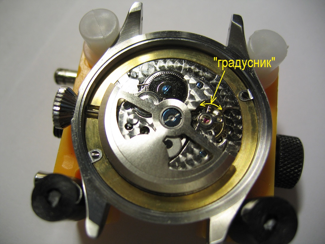

Сложно настраивать ход? Есть какая-то методика и фотки для этого меха?
У меня сейчас бегут на +20 с в сутки.
PS Получил только вчера. Подзавёл один раз утром на половину. Потом походил немного. До конца дня завод был полный. Даже чуть дальше крайней метки - стрелка показывает на букву S надписи days. За ночь, пока часы лежали, завод снизился на одно деление. Потом к середине дня вышел снова на s и так и держится.
Заметил пока, что завод на первых делениях идёт гораздо быстрее и легче, чем в конце. Думаю ,что поэтому шкала непропорциональная. В конце будет быстрее уходить завод
А так похоже, что действительно 42 часа. как-нибудь через недельку проведу эксперимент.
Это про DEBERT
Соглашусь с мнением fedornagan - новые часы 1-2 мес. должны приработаться. Я ждал тоже около этого, у меня бежали тоже +20-25с /сут. Потом приработались до +15с/сут. Фото меха выкладываю - регулировать просто - зубочисткой или другим острым неметаллич.предметом двигать "градусник", если руки не дрожат Только другое не заденьте. Двигать на доли мм, пропорции примерно: +/-0,5мм(градусника)= +/-30сек/сут.
