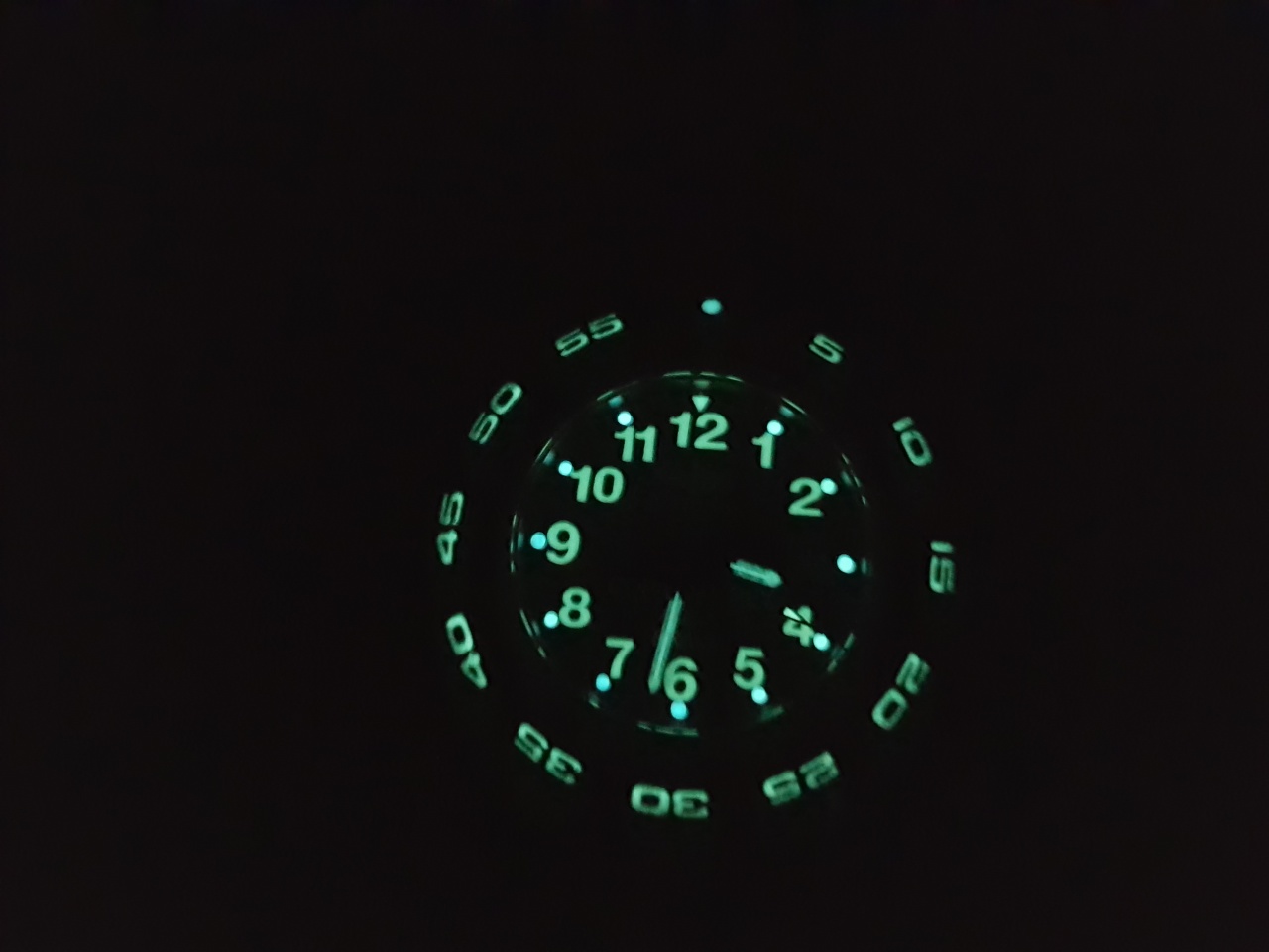

Ну вот и я влился в эти ряды . Решение было принято уже давно, да вот руки не доходили ни как. В итоге на прошлой неделе купил я порошок в 100гр пакете люминофора ТАТ-33, замешал в банке эпоксидной смолы пару капель, добавил люма И ПОЕХАЛО !!!! Собственно делал безель , не циферблат, из за этого и были предпочтения к эпоксидке. В итоге 5мин нанесения люма,1 час сушки, 2 часа обработки наждачкой и полировкой(с перекурами и обедом) и моя "Котлета" обрела дополнительное свечение.
