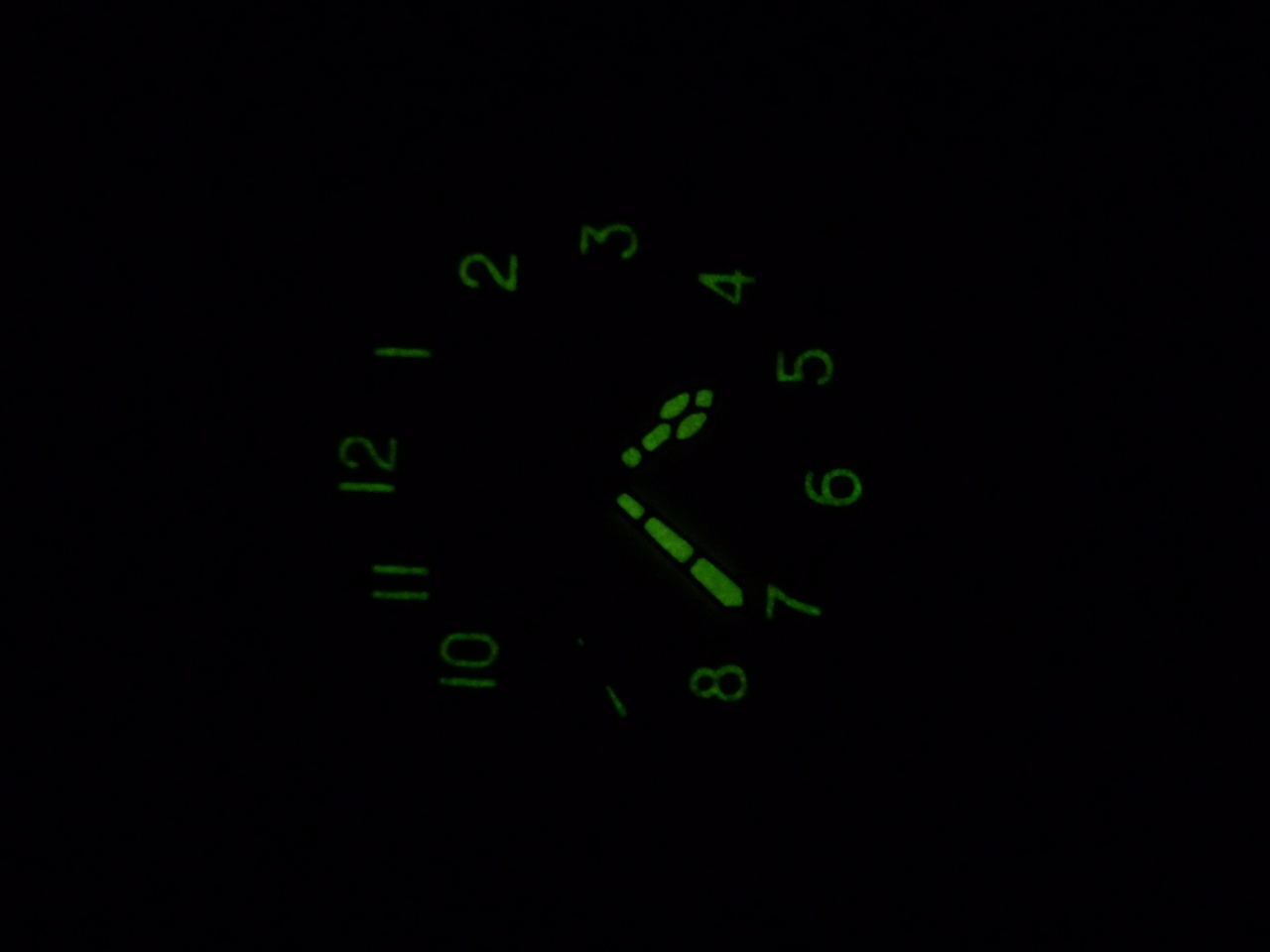

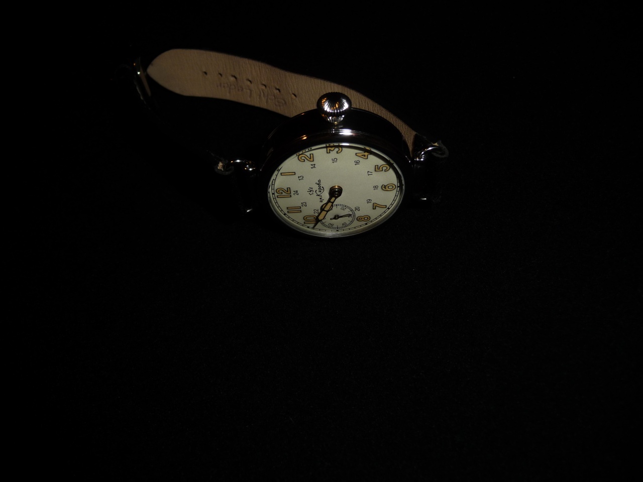

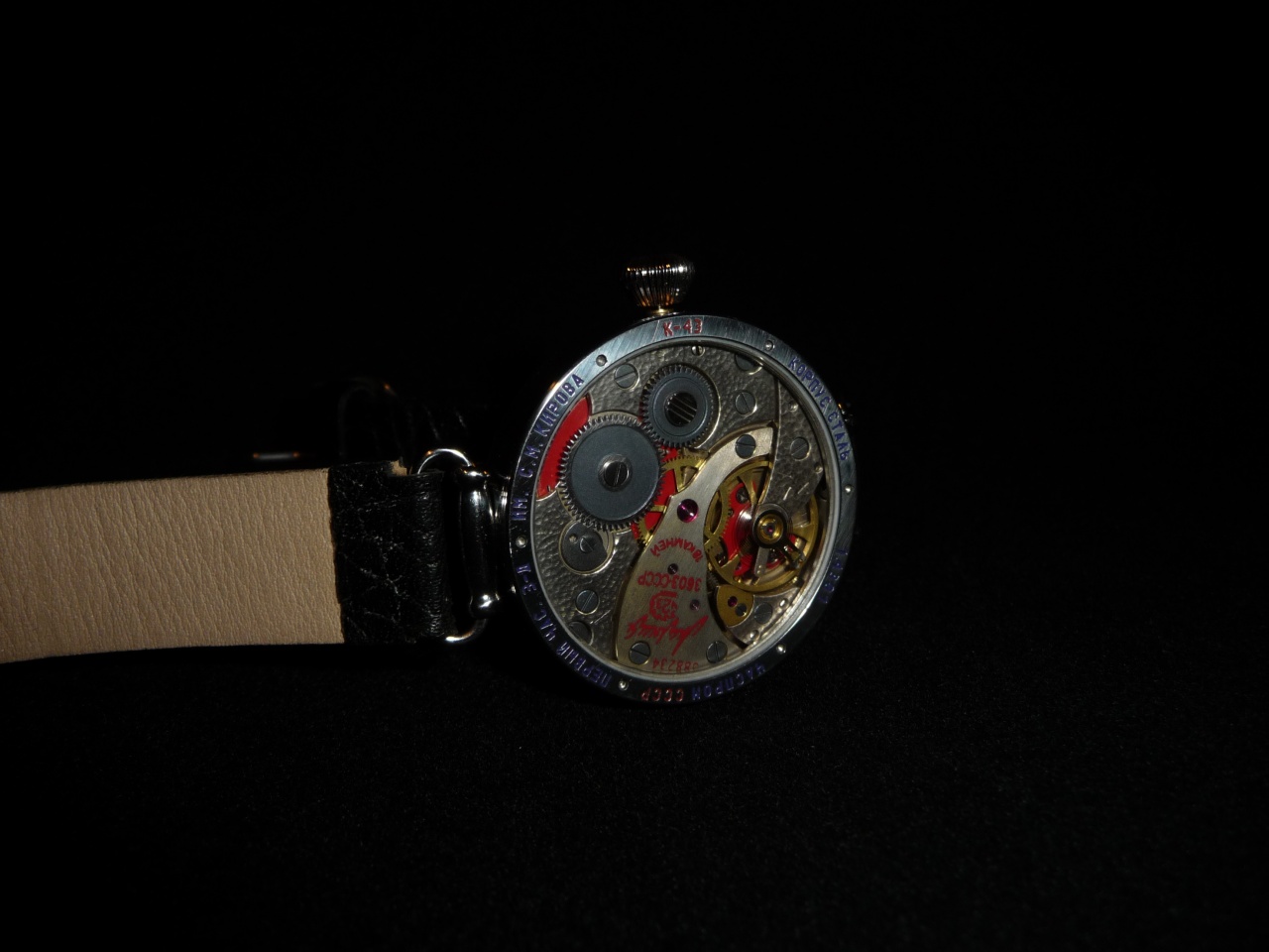

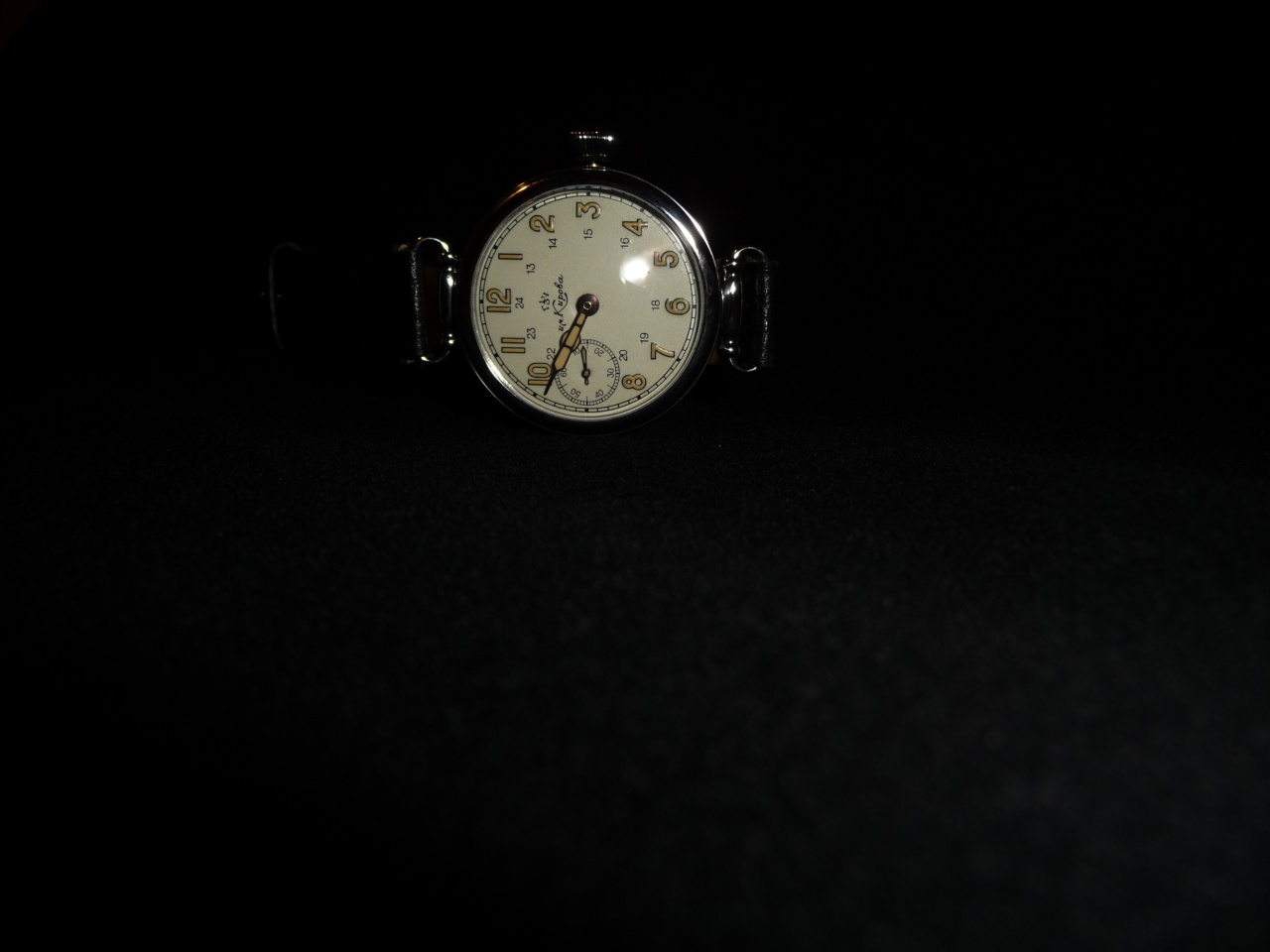

Приветствую всех на форуме.
Я регулярный читатель, но не активный писатель, просто небыло ещё повода.
После просмотра тем о Кировках винтажных как и о новодельных, которые меня очень "зацепили"(идея создания), решил проверить с того- ли места ростут у меня руки.
Сразу напишу что изготовление этих часов не носило цели их последующей продажи и Боже упаси попытки выдачи часов за оригинальные К-43.
Просто хотелось иметь что-то похожее, так сказать косвенно прикоснуться к истории.
Итак к часам. Они собранны буквально на "коленке" и ушло на это два с половиной года. Из всех составляющих были купленны стёкла, механика и заводная головка, всё остальное было сделанно мной частично на станке, частично дома.
Корпус нержавейная сталь 1.4301 40мм в диаметре и 9мм высоты, оливки закрепленны на корпусе болтами, стёкла менеральные, стрелки и циферблат имеют светомассу.
Я в курсе что К-43 в оригинале 45мм диаметром, но увидев как плохо (моё мнение) сочитается в новоделах этот размер 45мм и растояние на циферблате между секундной и час/мин стрелок решил что зрительное восприятие важнее оригинальных размеров в часах которые ничего общего с оригиналом не имеют.
Для того что-бы часы ожили пришлось "умереть" нескольким Молниям (я прошу за это прощения у фанатов этого бренда) выбрал механизм в первую очередь за то что он доступен, наш, и громко тикает. К моему сожалению он был очень скромен, бледен, с признаками желтухи поэтому было решено его маленько взбодрить и придать в меру и без особых патриотических излишеств торжественности.
Вот вроде и всё описание, хотелось бы узнать ваше мнение по поводу проделанной работы, рад буду любому мнению.
