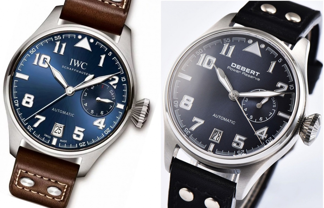

Не в добрый день понравился мне хомаж на IWC Pilot’s Watch Edition IW500908 - под названием Debert 42мм blue dial (фото1). Красивые, механика, стекло сапфир, вода 50м. Отзывов было мало, но вроде без негатива.
