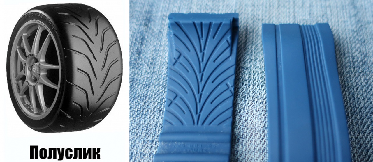

Родной ремешок одноразовый: подрезается по размеру руки. Размер грубо подгоняется за счет отверстий под шпильки в самом ремне, а точно – 3 парами отверстий в застежке с шагом 3 мм. Он смотрится дешево, как на детской игрушке, и очень жесткий.
Хорошего в нем только одно – рисунок на внутренней стороне, похожий на гоночную шину-полуслик (Edifice же).
