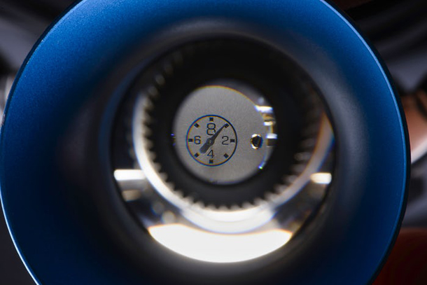

В январе 2017 года Greubel Forsey объявили об экспериментах с наномеханической технологией в наручных часах, то есть с использованием микро компонентов для создания новых систем отображения времени, а также значительно увеличить производительность механических часов. Истинные нано структуры имеют размер атомов, поэтому термин «нано» - это, скорее, лирическое отступление, однако, компоненты в Nano Foudroyante EWT намного меньше, чем те, которые обычно применяются в часовом деле.
Пресс релиз обещал часы, которые имели бы такую компактную регулирующую систему и настолько эффективную, что теоретически она могла бы иметь запас хода 180 дней, что, очевидно, было бы беспрецедентным. Наконец, Greubel Forsey представили последние новости об эволюции концепции: часы с индикацией секунд foudroyante используют только 1/1800 энергии традиционной секундной стрелки, и на 96% меньше, чем обычный механизм. Это третье основополагающее изобретение в программе Experimental Watch Technology от Greubel Forsey, предыдущие два – синтетический алмазный биномиальный спуск 2009 года и Différentiel d'Egalité (сферический дифференциальный remontoire d'egalité, запатентованный в 2006 году).
Секундная стрелка foudroyante – это та, которая совершает скачкообразное движение в доли секунды, делая один полный оборот на 360º за одну секунду. Обычно foudroyante встречается как дополнение к усложнению хронографа; в современном часовом деле это чрезвычайно редкое усложнение. У Lange & Söhne Grand Complication есть секундная стрелка foudroyante, а FP Journe Centigraphe – это, по сути, хронограф с секундной стрелкой foudroyante.
Слово «foudroyante» означает «молния». Обычно часы с секундной стрелкой foudroyante не встречаются, кроме хронографа, так как в традиционной форме она использует много дополнительной энергии. В версии EWT используются микромеханические методы изготовления компонентов для усложнения foudroyante, и их размер настолько мал, что стрелка может непрерывно приводиться в движение с помощью спускового колеса, не производя практически никакого дополнительного сопротивления.
Принцип работы усложнения простой: есть двойное колесо, установленное на оси спускового колеса, которое переключается на два корончатых колеса на валу стрелки foudroyante. Каждый раз, когда спусковое колесо открывает и продвигает зуб, секундная стрелка прыгает вперед. Циферблат foudroyante отмечен метками с шагом 1/8 секунды, что указывает на балансовую частоту 28 800 пк/час.
По словам Greubel Forsey, на самом деле были созданы две успешные версии этого усложнения. Вторая версия распределяет натяжную пружину между двумя коронными колесами на валу стрелки foudroyante, а также использует специальную систему подшипников для вала стрелки, в которой стальной вал с восьмиугольным поперечным сечением проходит внутри алмазного подшипника; алмаз и сталь имеют еще меньший коэффициент трения, чем синтетический рубин и сталь. Эта система подшипников является предметом второго патента.
Вся система использует только 5 наноджоулей за каждый прыжок секундной стрелки. Джоуль является стандартной международной единицей энергии и равен примерно количеству энергии, необходимой для поднятия среднего помидора на метр от земли. В Википедии упоминается, что у летающего комара около 160 наноджоулей энергии. В любом случае, использование энергии настолько незначительное, что можно применять постоянно действующую стрелку foudroyante, не имеющую заметного отрицательного влияния на амплитуду баланса. Усложнение foudroyante от Greubel Forsey является часовым безумием в лучшем смысле этого слова.
