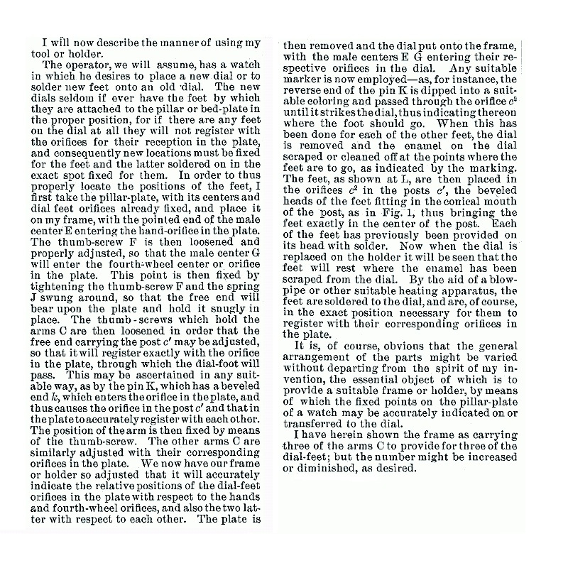

Сообщение от nevenbekriev Посмотреть сообщение
В те времена делали просто - ножки ставили прежде емалирования...
Доброе утро!
Да, но только в случаях когда механизм был известным. Новые циферблаты были без ножек, потому что не были прямо определенны для конкретного механизма, так что было нужно маркировать места для ножек, удалить эмаль с нижней стороны и затем припаять новые ножки. Для прецизионного переноса места для ножки использовались разные инструменты, на картинках ниже показан один.
С уважением, Душан
Название: Dial feet soldering jig 01.jpg
ID:	1973110   Нажмите на изображение для увеличения
Название: Dial feet soldering jig 02.jpg
ID:	1973111   Нажмите на изображение для увеличения
Название: EFB&CO Dial Repairing Tool.jpg
