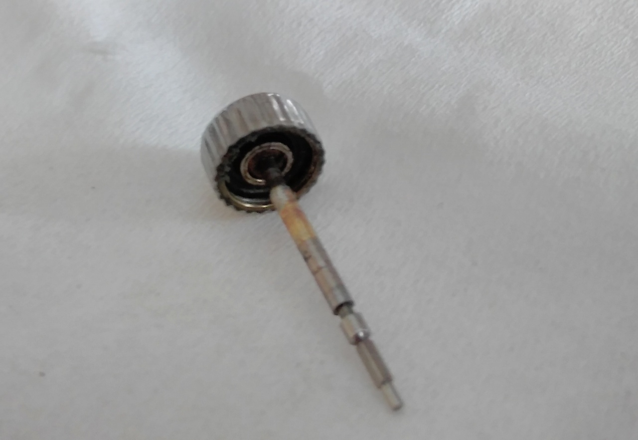

Ракета 2627н (автоподзавод) в корпусе Восток Амфибия
В общем делал сразу два экземпляра, все делал "на коленке".
Вал гибридный (срастил два вала) делал так:
1. Берем вал с головкой от 2627, вынимаем вал, и сверлим насквозь головку со сотоны резьбы сверлом 0.7мм, при этом резьба не страдает ибо она крупнее.
2. Вкручиваем вал обратно и рассверливаем выходное отверстие головки с 0,7 до 1,0. Вкрутить вал необходмо дабы не повредить резьбу и сверлу на 1,0 было куда упиреться в итоге.
3. обтачиваем все лишнее с головки - в итоге имеем вал ракеты с накрученной втулкой с отверстием 1,0
4. берем вал амфибии, зажимаем в дрель или что там у вас под рукой, и обтачиваем вплотную до самой головки до диаметра где-то 0,9
6. обкусываем лишнюю часть вала, оставляя примерно 5-7 мм от головки. огрызок обточенного вала должен свободно входить в отверстие сделаной ранее втулки на валу ракеты.
7. дале примерка всего этого и уменьшение длины "огрызка" вала амфибии примерно до 3-4 мм. необходимо тщательно все примерить опиливая торец вала надфилем.
8. когда все ок, пролудить вал амфибии, затем всавить и пропаять, я использовал обычный припой, флюс и простенькую китайскую карандаш-горелку.
По поводу автоподзавода: когда выставите соосность вала - все ок, даже есть запас. Для выставления соосности отверстий вала корпуса и механизма , механизм необходимо подать в сторону стекла гдето на 0,3-0,4 мм
Кольцо(втулку механизма ракеты) для установки в корпус востока необходимо обтачить следующим образом:
1. по периметру наждачкой снять где-то 0,3-0,5 до свободной постановки в корпус амфибии.
2. край торца втулки(не весь торец, а только край где втулка упирается в корпус) со стороны цыферблата обточить где-то на 0,3-0,4 мм сдвигая механизм к стеклу и выставляя соосность по валу.
3. Высокий буртик со стороны автоподзавода сточить до закрывания крышки, но не полностью, оставить гдето 0,3 мм буртика дабы гарантированно прижать все это крышкой.
Использовал 060е корпуса восток амфибия , там длинные уши , много метала , есть где разгулятся приводя корпус к более класичесской форме.
Прошу строго не судить . Я не коллекционер и не часовой мастер. Просто борьба со скукой.
Фото прилагаютя

------- ДОБАВЛЕНО ЧЕРЕЗ 16 МИН --------
Надобы еще поколдовать с оформлением, цыферблаты , безеля, стрелки там всякие разные попробовать.
Ну и есть небольшой минус, кольцо стекла пришлось удалить пересадив стекло на клей-герметик.
