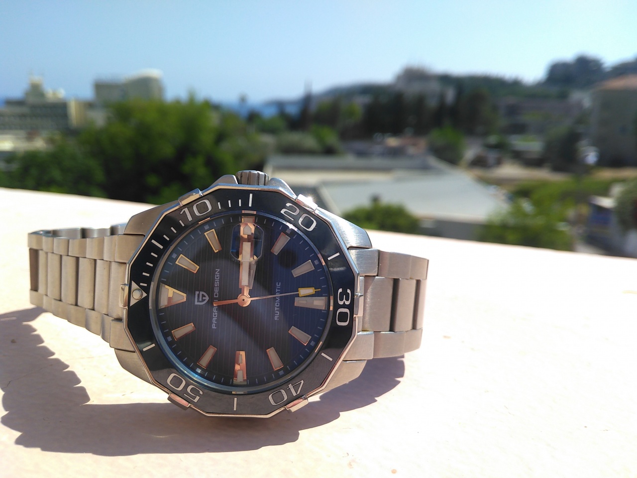

Друзья! Позвольте поделиться с Вами своим очередным приобретением из Поднебесной- Pagani Design. Часы приобретались специально для отпуска на Адриатике с целью попробовать, пощупать, испытать.

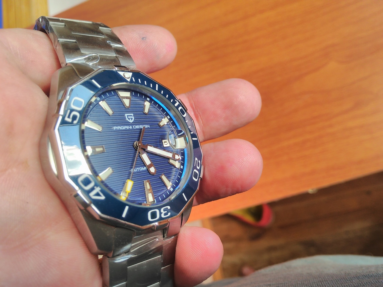

Часы являются азиатским братом Tag Heuer Aquaracer Calibre 5. Есть незначительные отличия от оригинала в креплении керамической вставки на безеле. Часы достаточно крупные. На моей руке 17 см выглядять более гармонично нежели в корпусе суб от рол. Корпус часов выполнен из стали. Боковые грани полированные, остальные сатинированные. Заводная головка завинчивается. Я разбирал часы, что бы посмотреть внутренности- в головке и на задней крышке стоят прокладки, что свидетельствует о водозащите. Безель стальной. Вращается против часовой стрелки на +-90 кликов. Имеет незначительный люфт, но на метки попадает ровно. Вставка безеля из керамики. Стекло на сайте продавца указано как минеральное- но это сапфир. Проверял каплей и характерным звуком при постукивании. Циферблат сделан качественно, хорошая читаемость. Все ровно и аккуратно- никаких придирок к качеству. Один минус- слабый люм. Не понятная экономия со стороны производителя. Казалось бы – сделай хороший люм и часы будут просто супер. Ан нет, хотя в полной темноте, когда глаза привыкнут, читаемость до 2-2,5 часов присутствует. Задняя крышка выполнена из стали, имеет хорошую и очень аккуратную гравировку. Гравировка не лазером, а гравером. Надпись 30 метров- отписка, дескать отстаньте, сами виноваты. В часах нырял метров на 5-6 с маской, пока уши не начинали болеть- все отлично. Браслет так же из стали. Сделан хорошо. Ничего не гремит и не люфтит. Звенья цельные. Застежка с гравировкой, удобная. На свою руку снял 2 звена. Механизм в часах установлен Сегул ST6. Про сам механизм крайне мало информации. Устанавливается во многие китайские часы. Имеет функцию STOP и подпружиненную головку. Чтобы выставит точное время- необходимо дождаться этого момента и , прижав головку к корпусу, завинтить ее. Надо приноровиться. Изначально точность была около 20 сек +, но скачав прогу для регулировки из нета, я выставил точность 1 сек за двое суток. Выставлял и проверял по компу. Результат хороший. Из недочетов- имеются несколько задиров на внутренней стороне корпуса под стеклом, образовавшихся, видимо, при штамповке. Удалить их можно полировкой. Видны они только если присматриваться. Скорее всего это особенность данного экземпляра. А теперь позвольте выводы на основе моих наблюдений и ощущений.
Минус: слабый люм, мягкое вращение безеля (субъективно), заржавели шпильки крепления браслета к корпусу, но несколько капель ортофосфорной кислоты- все как новое. На самом корпусе и браслете никакой ржавчины.
Плюс: великолепный синий цвет с оттенком моря. Фото не передают этой красоты, но на руке часы выглядят великолепно. Хороший размер, не избитый дизайн от Rol, хорошая читаемость и присутствие водозащиты. Имеются мелкие огрехи, но при цене в 58 долл. на них нет желания даже обращать внимание.
На основе собственных ощущений могу рекомендовать эти часы для использования, а при данной цене у них не так много конкурентов при таких характеристиках.
