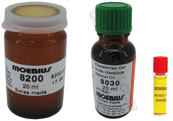

На самом деле, создавая эту тему я дублирую уже существующую, ее нужно прочесть все начинающим, безусловно.
Вкратце, скажу следующее: существуют разные группы масел, синтетические и минеральные. Последние использовались на протяжении веков, почти вплоть до конца XX. Поэтому подходят для использования в большинстве механизмов. Минеральное масло по истечение его срока годности, около 5 лет, загустевает и механизм встает. Это сигнал владельцу о необходимости провести сервисное обслуживание, репассаж.
Синтетические же масла по большей части испаряются, оставляя часы без смазки, и в зависимости от особенностей устройства механизма, он может продолжать работать с износом деталей выше на порядки по сравнению с нормально смазанным.
Какую группу масел применять - лучше смотреть на рекомендации производителей самих механизмов.
Однако, большинство механизмов, что попадает в обслуживание и ремонт лично мне - разработаны настолько давно, что в ту пору все использовали минеральные масла.
Теперь к вопросу, какие именно масла необходимо иметь начинающему мастеру, чтобы на должном уровне производить смазку.
Можно использовать комплект швейцарских масел Moebius, например,
8000, 8030 и 8200. Этого достаточно для большинства механизмов.
Можно использовать Российские масла
вот таблица соответствия и применяемости масел:
Душан Владимирович как то заметил, что нет никакого различия в качестве между российскими и швейцарскими маслами.
Поэтому, лично я купил Moebius только по той причине, что заказывал много разных инструментов в магазине cousinsUK - заодно.
Здесь можно посмотреть таблицу по рекомендациям Moebius.
Какой тип масел использовать - решать вам.
Сообщение от Душан Грујић Посмотреть сообщение
Возможно существует необходимость объяснить почему мое предпочтение отдано минеральным маслам, а не к синтетическим. После использования часов, по пять-семь лет, минеральное масло просто сгущается и часы перестают тикать.
Причем, часы смазанные синтетическим маслом, остаются сухими, потому как масло утекает и часы не останавливаются тикать, делая повреждения деталей.
Зная о природе моих клиентов, я выбрал минеральные масла, не синтетические. Конечно, если клиенты являются известным мне как ответственный, и принесут свои часы для регулярного обслуживания, то я использую синтетические масла, если это подходит для их часов...
