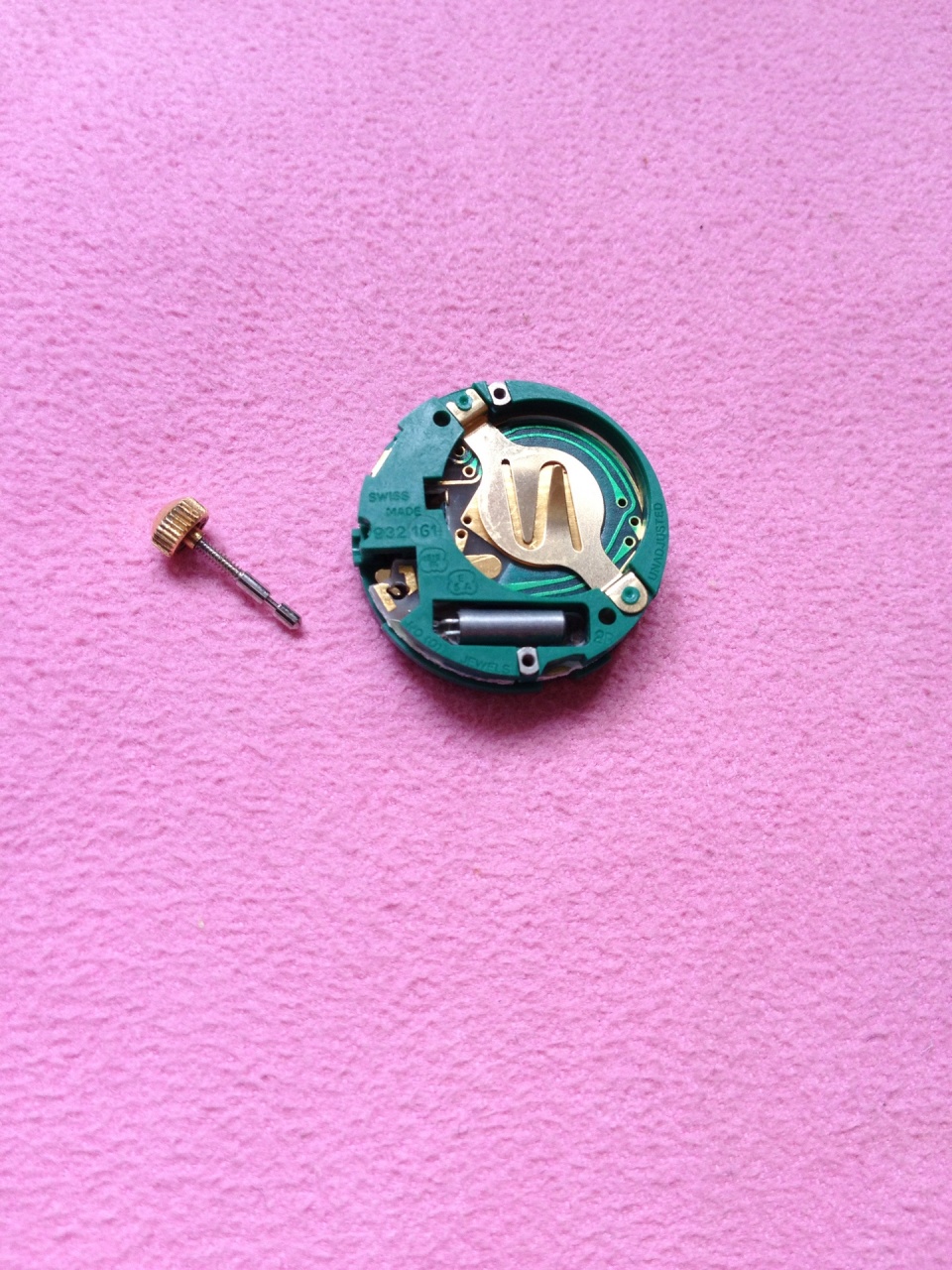

Сообщение от Surok Посмотреть сообщение
Так а как же оно все-таки реализовано? Расскажите, интересно же! А лучше фото.
Кстати, качество фото отличное -- спасибо.
Доброй ночи фото с телефона, как реализовано Я уже написал на фото видно отверстие в центре которого видно часть рычажка ,который держит вал заводной головки. когда нажимаете или оттягиваете заводную головку её вал на котором канавка вокруг оси в ней находиться рычажок у которого лапка ,а кончик этого рычажка находиться в отверстии , если это отверстие поделить на четыре сектора то два из них напротив друг друга имеют контакты кнопок.
то есть кончик рычажка дотрагивается до одного контакта или до другого,а так он по центру находится. На фото 3 видно ,под цифрами 932, паз на валу видно , нажмите на увеличение ,Я на всякий случай с телефона посмотрел ,отверстие с контактами видно хорошо.
Изначально Я думал что головка поворотом из центрального положения влево или вправо переводит часы или минуты, а исходя из функций этого не достаточно вот и реализовали две кнопки таким вот интересным вариантом ,между прочим очень эстетично и практично. Лучше фото сделать не могу,нет инструмента,фотоаппарата.
