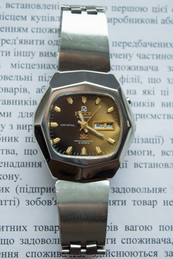

Ricoh попали мне на глаза и я решил их вернуть к жизни. Состояние было плачевное, часы не шли, рамка календаря болталась по циферблату, стекло и корпус отмечали глубокие царапины. Собственно вид корпуса и стекла
Механизм немного привел в чувство мастер, корпус отполирован, вставлено новое минеральное стекло (чтобы надпись на циферблате была не зря ), установлен браслет и вуаля!
Реанимировать пока получилось не всё, как видно по фото календарь работает, но вот день недели сегодня никак не среда, мастер сказал что не хватает колёсика отвечающего за дни недели. Кнопка переключения дня недели тоже не работает. Сами часы, скажем так, любят тепло и предпочитают быть на руке Ночью, когда я их снимаю, механизм останавливается. Показывал нескольким мастерам, все говорят разные вещи Версии такие:
- механизм Citizen с автоподзаводом без ручного завода пружины (может и так, ЗГ утоплена в корпус и заводить крайне неудобно);
- автоподзавод работает только в одну сторону из-за износа деталей, хотя должен работать в обе стороны;
- автоподзавод работает в одну сторону, такая конструкция предусмотрена изначально.
У одного из мастеров вроде бы есть похожий механизм, обещал посмотреть и помочь, жду звонка скрестив пальцы Возможно кто-то из форумчан знает решение подобных проблем, буду рад почитать комментарии.
