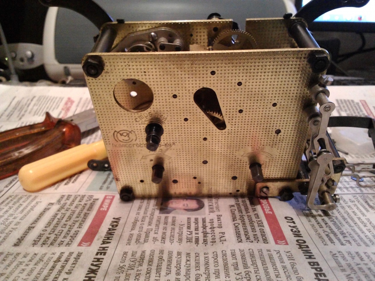

Доброго времени суток! Я создал эту тему, для более подробного обсуждения часов Владимир! Думаю что модераторы сайта не будут против! (надеюсь на ваше понимание).
Благодаря помощи OddyRash и nevenbekriev, я почти до конца смог восстановить свои часы но есть еще вопросы.
Появились у меня часы Владимир с боем в массивном деревянном корпусе. Были в полу-разобранном состоянии (видимо предыдущие хозяева пытались починить их и расковыряли). На часах не было приставного хода и были поломаны оси нескольких колес. Приставной ход и донорские детали взял от обычной Весны без боя. Часы пошили и идут точно. Потом была проблема - часы вообще не били.
Благодаря помощи специалистов с этого форума я смог восстановить бой с помощью правильной установки улитки (гребенки) и рычагов отвечающих за бой.
Но есть еще пару нерешенных вопросов. 1) Часы отбивают получасы и часы как положено, но только минутная стрелка не доходит на 3 минуты (к примеру часы бьют, без трех минут 6,7,8 часов ит.д.). Тоже самое с боем получасов.
2) Идет двойной бой, но только с небольшим дребезжанием (первый удар в норме, а второй дребезжит).
Подскажите пожалуйста как можно устранить дребезжание во время боя и наладить точный бой минута в минуту.
Заранее спасибо!

Выкладываю фот о часов и механизма.
