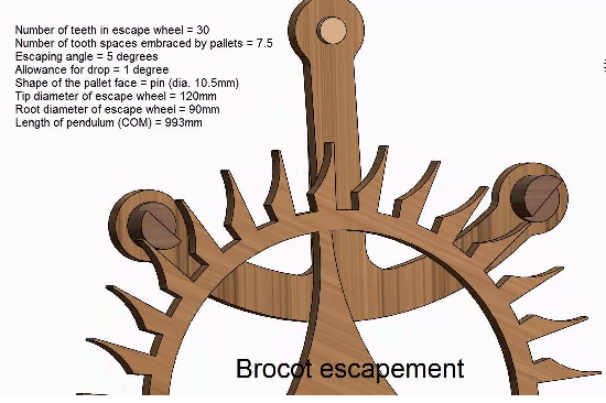

Каминные французские бронзовые часы. Автор Адольф Могуин. Кто может прислать фотографию или чертеж вилки анкера с полукруглыми штифтами. Интересуеот размер штифтов и расположение их плоскостей относительно вилки.
У Вас якорь отсуствует или только щифты? Никто Вам размеры не даст, как часы у Вас. Можете поискать в нете инфо про хода Броко.
Если якорь отсуствует, и нельзя определить диаметр щифтов при помощи отверстия в которые они были, измерьте расстояние между двух соседных вершинок зубьей ходового колеса и разделите его на 1.2 - вот и будет Вам диаметр щифта.
