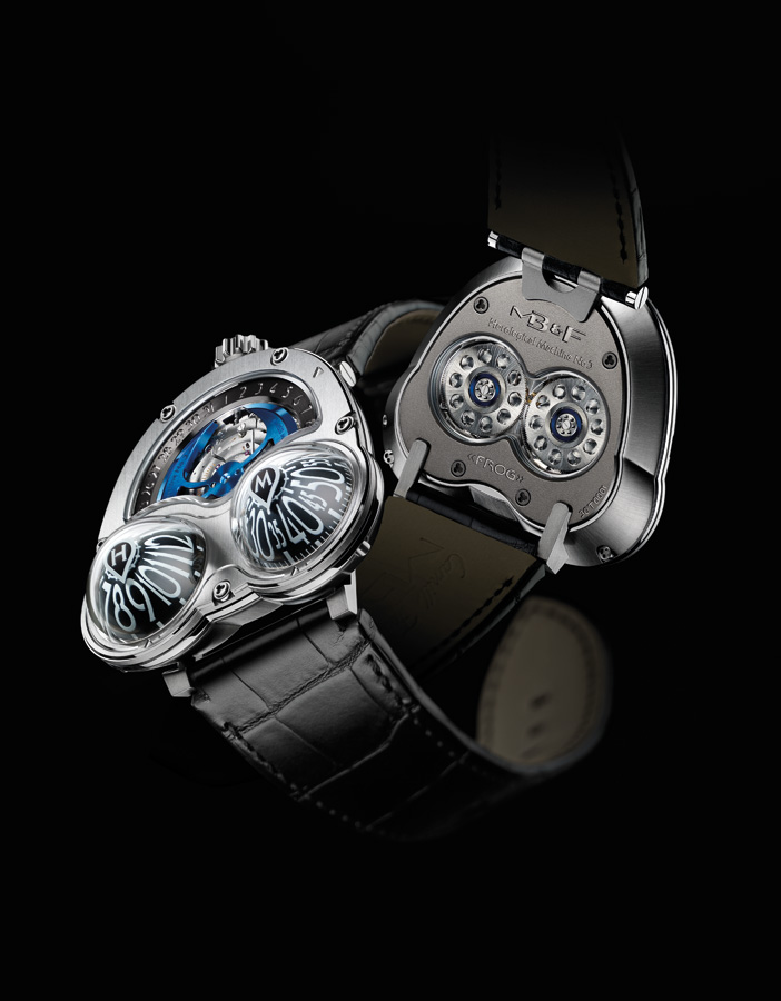

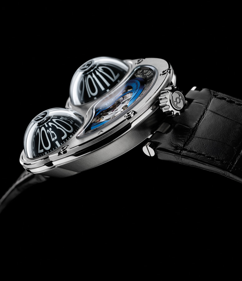

Horological Machine No3 Frog
MB&F представляет Horological Machine No3 Frog (Часовую машину №3 «Лягушка»). Высокое часовое искусство представляет собой (как правило) серьезный бизнес с довольно сдержанным подходом. Но при создании MB&F Максимилиан Бюссер стремился окунуть высокотехнологичный часовой мир в атмосферу детства, наделив его поистине детским трепетом и игривостью. Без сомнений, новое творение HM3 Frog позволило компании MB&F не только достичь этой цели, но и... превзойти ее!
Выпуклые глаза земноводной лягушки позволяют ей смотреть в разных направлениях, не поворачивая головы. В свою очередь, выпуклые полусферы «Лягушки» HM3 обладают противоположной, однако не менее важной характеристикой – они позволяют обладателю часов считывать показания времени в разных положениях руки, без необходимости поворачивать запястье. Модель Frog существенно отличается от своей предшественницы – Часовой машины №3. Новинка оснащена алюминиевыми полусферами, вращающимися под сапфировыми стеклами, в то время как в модели HM3 конусы остаются неподвижными и вращение вокруг них осуществляют часовая и минутная стрелки.
Создание вращающихся полусфер таких размеров и формы потребовало от MB&F внедрения сложных технических решений. Часовая и минутная полусферы выполнены из цельного алюминия – выбор данного материала обусловлен наиболее оптимальным соотношением предела прочности и массы. Полусферы весят чуть более 0,5 г. Вначале они проходят обработку с внешней, а затем и с внутренней стороны, благодаря чему удается достичь поразительно малой толщины стенок – всего 0,28 мм, что снижает их потребность в энергии до абсолютного минимума.
Изготовление сапфировых стекол для столь уникальных полусфер представило собой не менее сложную задачу, которая до недавнего времени считалась даже невыполнимой. Дело в том, что любой, даже самый незначительный дефект стекла может привести к оптическому увеличению изображения, сбивающему с толку обладателя часов. Именно поэтому стеклу придают необходимую форму, а затем тщательно полируют, благодаря чему удается достичь максимальной однородности материала.
Для создания подобного способа отображения времени понадобилась разработка совершенно новой системы зубчатой передачи для механизма HM3. Дело в том, что часовая полусфера новой модели, выполненная из алюминия, совершает полный оборот за 12 часов, в отличие от часовой стрелки модели HM3, время оборота которой составляет 24 часа. Так как сверхкрупное колесо даты приводится в движение часовым колесом, система зубчатой передачи, отвечающая за смену даты, также была переконструирована.
Несмотря на столь забавный и игривый способ отображения времени, сам процесс создания «Лягушки» оказался чрезвычайно серьезным, требующим максимального сосредоточения и предельного внимания к деталям. Пример тому – бесподобная ручная отделка искусно отлаженного механизма, работающего ровно и безупречно внутри сверхлегкого титанового корпуса. При ближайшем рассмотрении корпуса нашему вниманию открываются тщательно продуманные детали – цифра «8», выгравированная по контуру полусфер и повторяющая форму отверстия на задней крышке (сквозь которое видны два керамических шарикоподшипника), винты из белого золота с головками в форме клевера, а также аккуратная гравировка стрелки-указателя даты, обеспечивающая удобное считывание показаний.
Вращение индикаторов новой модели – поистине завораживающее зрелище. Не меньшее удовольствие доставит и созерцание колебаний ротора автоматического завода в форме боевого оружия, выполненного из золота 917-й пробы яркого оттенка, а также работы расположенного под ним механизма, отличающегося безупречным качеством исполнения.
Модель HM3 Frog будет выпущена в корпусе из титана (Grade 5) с ротором синего цвета, а также ограниченной серией из 12 экземпляров в корпусе из титана с прочным черным покрытием и зеленым ротором.

Вложение 47335Вложение 47336Вложение 47337
Источник: http://www.horlogerie.ru/events/horo...-no3-frog.html
ID:	47440   Нажмите на изображение для увеличения
ID:	47441   Нажмите на изображение для увеличения
