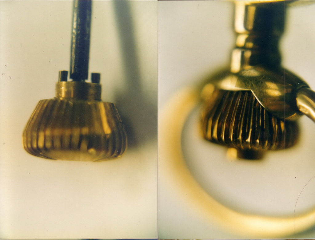

Сразу об изготовлении головки. Шлицы я не фрезеровал, просто првернул резец(соответственно заточенный) на 90 градусов, и подачей суппорта выбирал за несколько раз, скорее для экономии металла. Проходить приходилось 3 поверхности головки, пришлось попотеть, но дело того стоило. Как никак минутный репетир с лунным календарём, календарём и хронографом, на крышках бирюзовая эмаль по гильяшу, на фасадной кроме того Двухглавый орёл поверх. Фото я с аналоговых сканировал, тогда о цыфре только мечтать приходилось, "Зенит" ТТЛ.
