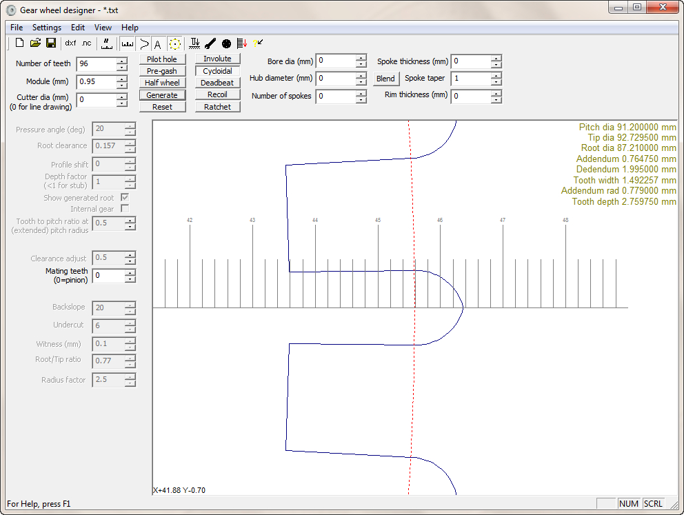

Добрый день!
Для точного определения модуля зубчатого колеса барабана, необходимо аккуратно измерить толщину и глубину зубов. Когда рассчитаем модуль зубов барабанного колеса то нам будет очень легко определить число зубов недостающего триба. Иначе, можно только догадываться.
Пожалуйста, прошу Вас если не особенно трудно, аккуратно измерить толщину и глубину зубов барабана.
Кстати, зная используемый модуль, будет легко изготовить резец для изготовление недостающего триба, все необходимые данные являются прямо рассчитанным в программе.
Ниже указан расчет без комплектных данных, типа ширины и глубины зубов барабана. Следственно, без тонких коррекции, окружности качения соответствуют межцентровому расстоянию из 49,5 мм, 91,2/2 + 7,6/2 = 49,4 мм, с ошибкой значения 0,1 мм, считаю что это является ошибкой измерения, или изготовления пластины часов.
С уважением, Душан
Название: Barrel - M 0.95  96Z.jpg
ID:	1586176   Нажмите на изображение для увеличения
Название: Pinion - M 0.95  8Z.jpg
