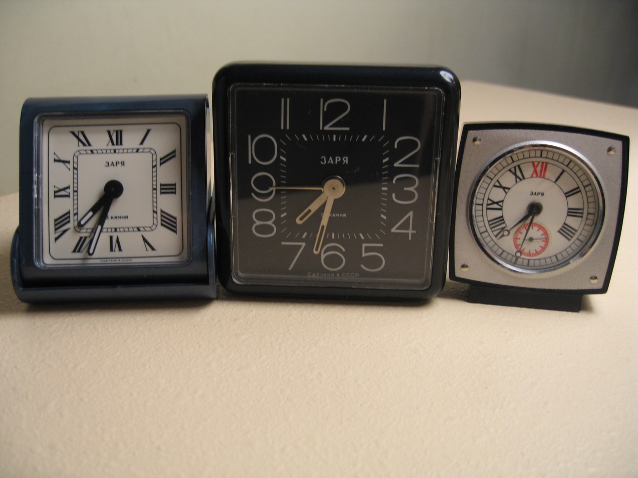

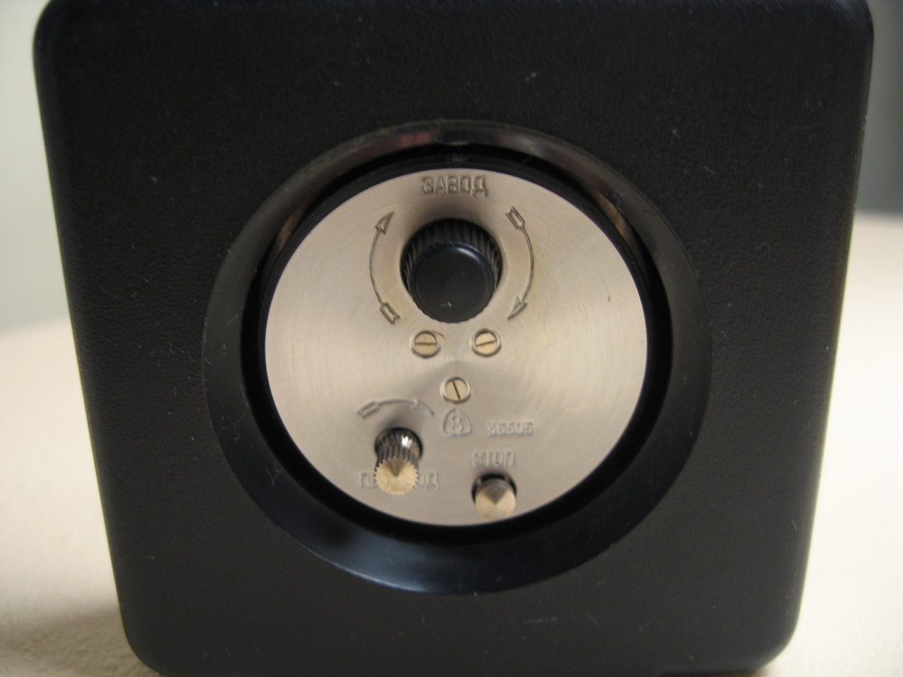

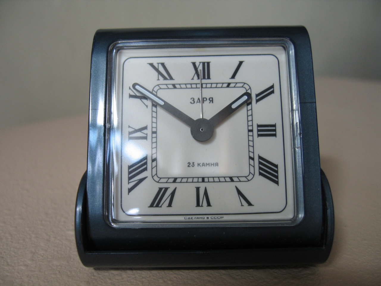

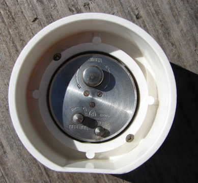

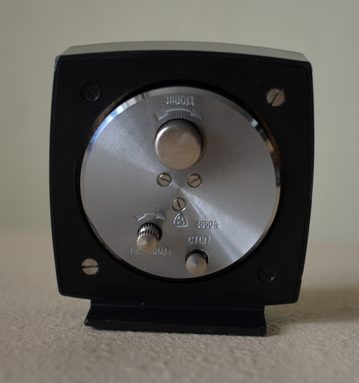

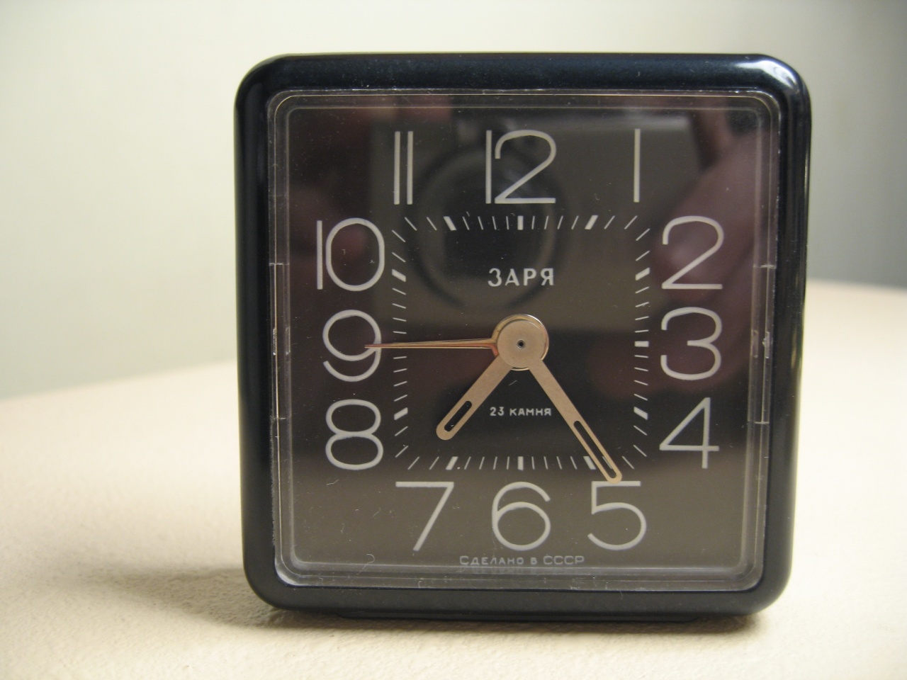

Интересный маленький будильничек с механизмом , в основе конструкции которого механизм от МОЛНИИ 3602.
Необычность конструкции,для советского будильника,в том, что ход и бой
функционируют от одного барабана.
По сути механизмы 36504 и 36505 отличаются только наличием секундной
стрелки у первого.
36505.А это уже российское "улучшение",где убрали 9 камней.
36504 выпускался только в одном типе корпуса и имел три графических разновидности циферблата.
Но вот цвет пластика был различным-чёрный,голубой,белый,
так же отличался цвет алюминиевой накладки на передней панели-серебристый и чёрное анодирование и цвет оцифровки и пластика основы циферблата одной из разновидностей дизайна.
Дорожная ЗАРЯ 36505 имела два вида циферблатов с арабской и римской оцифровкой.
Корпуса были чёрного,красного, серого и голубой металлик- цветов.
Большая квадратная,прямоугольная и цилиндрическая ЗАРЯ 36505 производства СССР,имели только по одной разновидности дизайна.
Российские 36505.А выпускались в варианте дорожной, большого квадрата и прямоугольника.
Иллюстрирую фото экземпляров из личной коллекции,а так же,тем что нашёл в различных местах.
Многое есть в теме СТАРЫЕ БУДИЛЬНИКИ, но она столь разрослась,
что посчитал целесообразным выделить эту информацию отдельной темой.
Может кто имеет другие разновидности,хвастайтесь!
