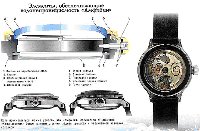

2.Конструкция водонепроницаемого корпуса Амфибий и стекла в нём. http://vostokamphibian.com/history.html
Необходимо отметить, что в стекле Амфибий присутствует металлическое «дополнительное кольцо герметизации стекла» (пункт 3 на рисунке), или распорное кольцо. Оно бывает по шире и по уже.
В Командирских (К-35) и прочих моделях с водозащитой в 100 метров, а не 200 метров как у Амфибий, распорное кольцо в стекло не ставится.
Также распорные кольца бывают двух цветов: серебристые и под золото (жёлтые).
По «опытным» данным форумчан, правильным считается вставленное стекло в корпус часов «на сухую», без клея и прочих герметиков.
