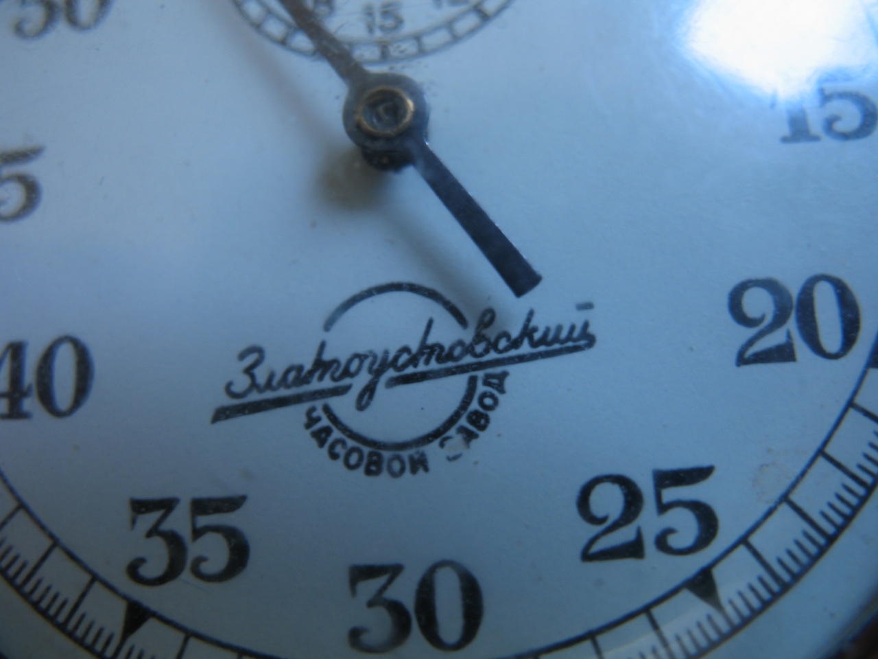

купил Златоустовский секундомер 1957-го года со странным дефектом. Он был куплен как нерабочий. Оказалось, что баланс был поджат концом пружинки, торчащей с обратной ( стрелочной) стороны платины, и потому не колебался, когда я ее немного отжал , часы еще как пошли, НО! большая секундная стрелка идет секунд 10-12. потом останавливается, иногда еле заметно дергаясь, в то время как малая. минутная , продолжает отсчет. При нажатии на стоп - стрелка возвращается на 9 часов. и при повторном запуске отпять идет не далее чем до 11-ти часов. Похоже , что основная стрелка просто почему то неплотно сидит на оси...
