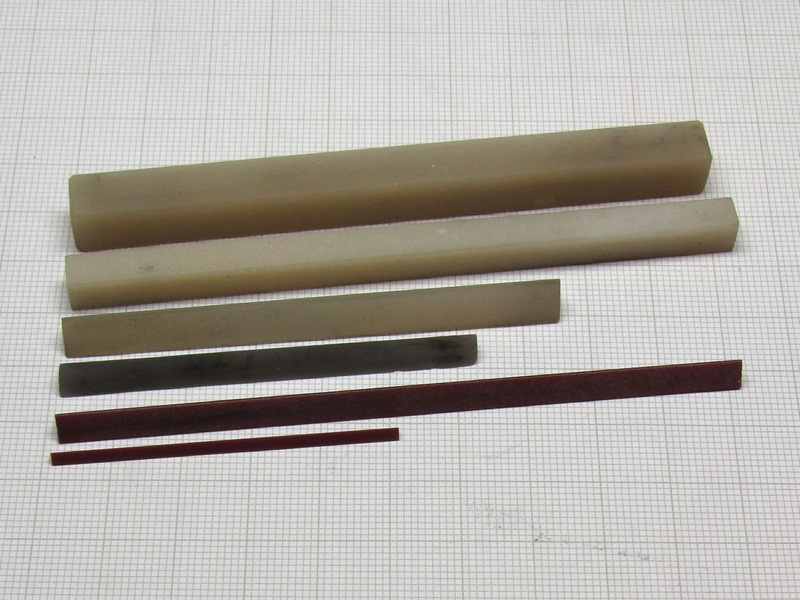

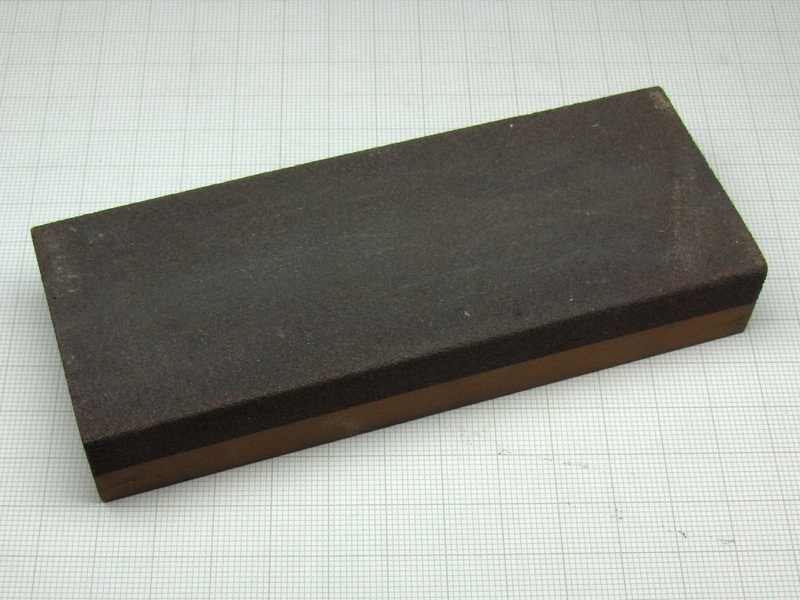

Сообщение от Odissey Посмотреть сообщение
Подумалось, что было бы удобно иметь сведения о абразивах ,используемых в часовом деле
Добрый вечер!
Камень абразивный, естественный и искусственный, непросто дело, в смысле что нельзя работать только с одним или двумя штуками. Существует много различных, одни используются с маслом, другие с водой, а некоторые сухими.
Лично я, наиболее часто использую "Translucent Arkansas" и "Degussit" с легким часовым маслом.
Для плоских деталей использую "Hard Arkansas" больших размеров, два типа, различной зернистостью.
Тоже часто пользуюсь "Indiga" масляным камнем, но обе из сторон являются с более крупными зернами чем "Hard Arkansas".
Конечно, иногда пользуюсь различными искусственными камнями.
На фотографиях показано только часть из камней который находится у меня, с течением времени, камни легко и быстро собираются, одни быстро изнашиваются, другие легко ломаются.
Надо не забывать что абразивы часто будут использованы в виде порошков, все в зависимости от типа работы и не всегда для полировки.
С уважением, Душан
