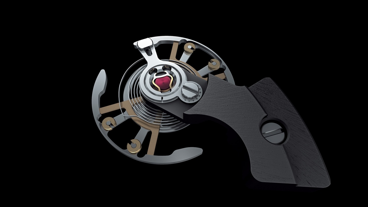

С целью повышения точности хода специалисты Chronoworks® использовали в структуре калибра баланс с переменной инерцией. Чтобы снизить чувствительность баланса к перепадам температуры и сохранить оптимальную точность хода в любых условиях, было решено скомбинировать никелевый обод колеса баланса с осью из меди, что позволило использовать сжатие и расширение металла для изменения инерции. При увеличении температуры ось расширяется и «притягивает» обод к центру, уменьшая энергию и наоборот.
