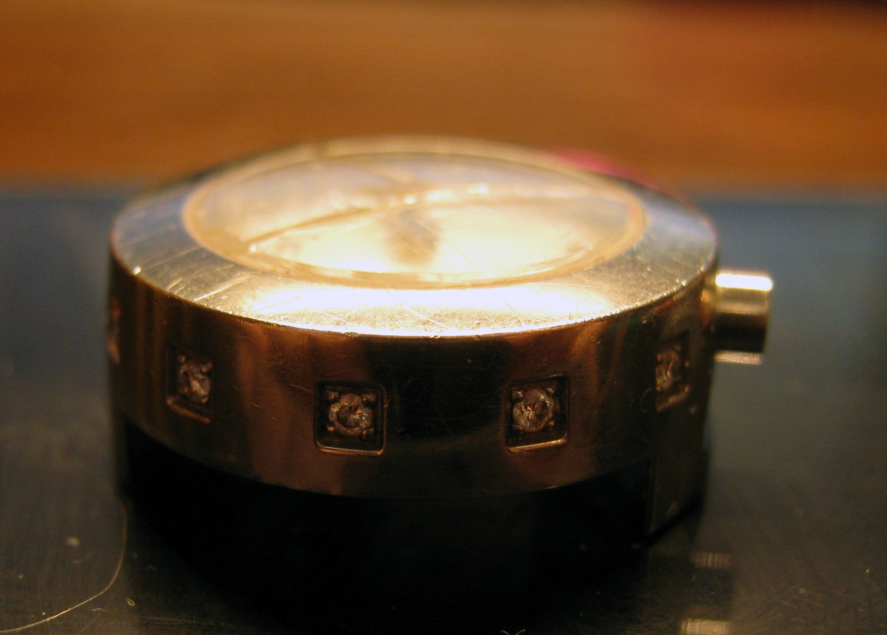

Сообщение от Андрей Крукович Посмотреть сообщение
1. господа Seiko 910068 и avtan не надо обоюдного флейма. Это предупреждение.
2. Механизм Ronda 732/1032.
Как на вашем фото всё показано, так и нажимайте по стрелочке, чтоб вытащить вал.
Механизм очень распространенный, многие с ним знакомы. Если бы была нужна замена механизма, всё было бы намного проще. Помочь могли бы почти в любой мастерской.
3. И наконец по теме, насчет стекла:
а.Как уже заметили, нужен точный диаметр.
б.Надо знать материал стекла - если на корпусе нет упоминаний о сапфире, значит стекло минералка.
в. По фото непонятна форма стекла - круглая сфера (выпуклое снаружи и изнутри) или круглая линза (выпуклое снаружи и плоское изнутри).
Прошу прощения за лишние слова не по теме.
Внешний диаметр стекла замерял колумбусом, равен 14.6 десятых мм. По стеклу склоняюсь что это минералка. Пытался на фото показать в профиль стекло, видимо не удачно получилось. Прикладываю новые снимки. Стекло чуть выпуклое снаружи, не плоское. Вопрос остался для меня открытым. Куды бечь с ними, не знаю
Про полировку опять же. Стоит самому заморачиваться с покупкой паст и т.д. и т.п. или отдать в мастерскую и не забивать этим голову? С другой стороны, часов дома не одна штука и не плохо бы их все отполировать.
