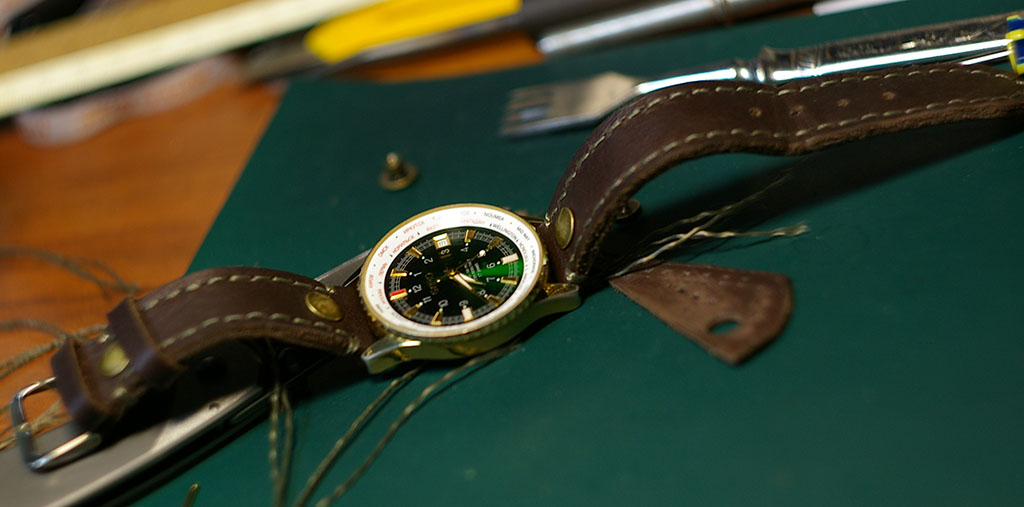

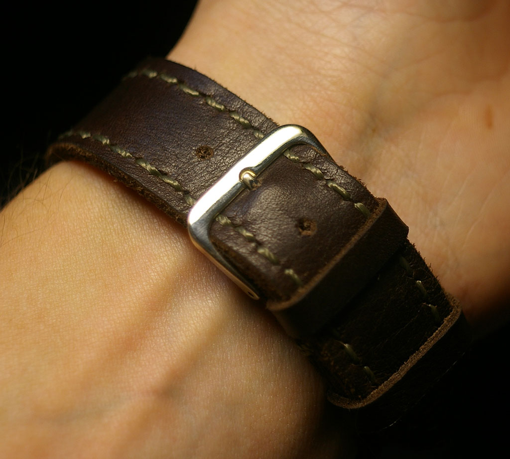

Gur05, двухстрелочные часы с кожаным ремнем, чем не блэк-тай? То, что цвет ремня не черный, так рубашку можно светло-синюю надеть. В любом случае лучше чем часы на браслете.
Я прислушался к советам насчет отверстий под язычок бакли и сделал их четыре. После того, как пробил их, разлохматил изнутри надфилем. Так же я решил прошить ремешок, это мой первый опыт. Для того, чтобы пробить отверстия под шов я изготовил инструмент из вилки, которой едят и шило квадратного сечения. Купил нитки, капрон обувной хаки, две иголки, остальное по мануалу.
Видел, что многие между шлевкой и баклей делают шов, я сделал шлевку ближе к бакле и вторую подвижную, интересно мнения на этот счет?
