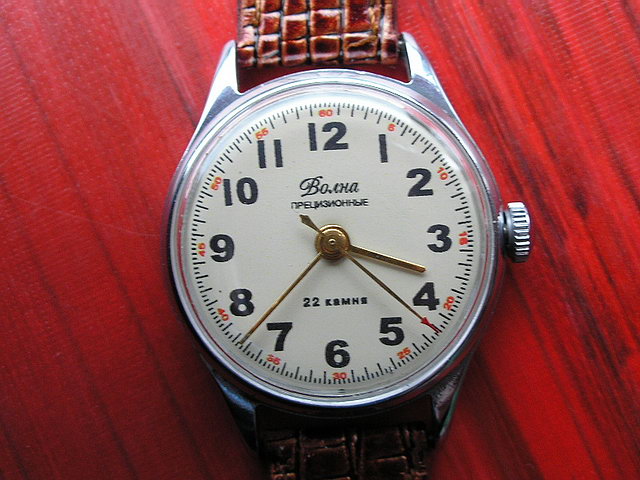

Ниже даю фотографию Волны с "треугольником", 58 года выпуска (4 квартал).
И еще чуть ниже фотография механизма 2-59 (с треугольником)
Номера там видны. Разумеется, за аутентичность я не ручаюсь, сейчас даже не могу сказать, Восток это или Волна.
Таким образом, я пришел к выводу, что "официальная версия" имеет право на существование))

Прим. Фотография лица "Волны прецизионной" с западного аукциона. Я уверен, 100 процентный "новодел".
