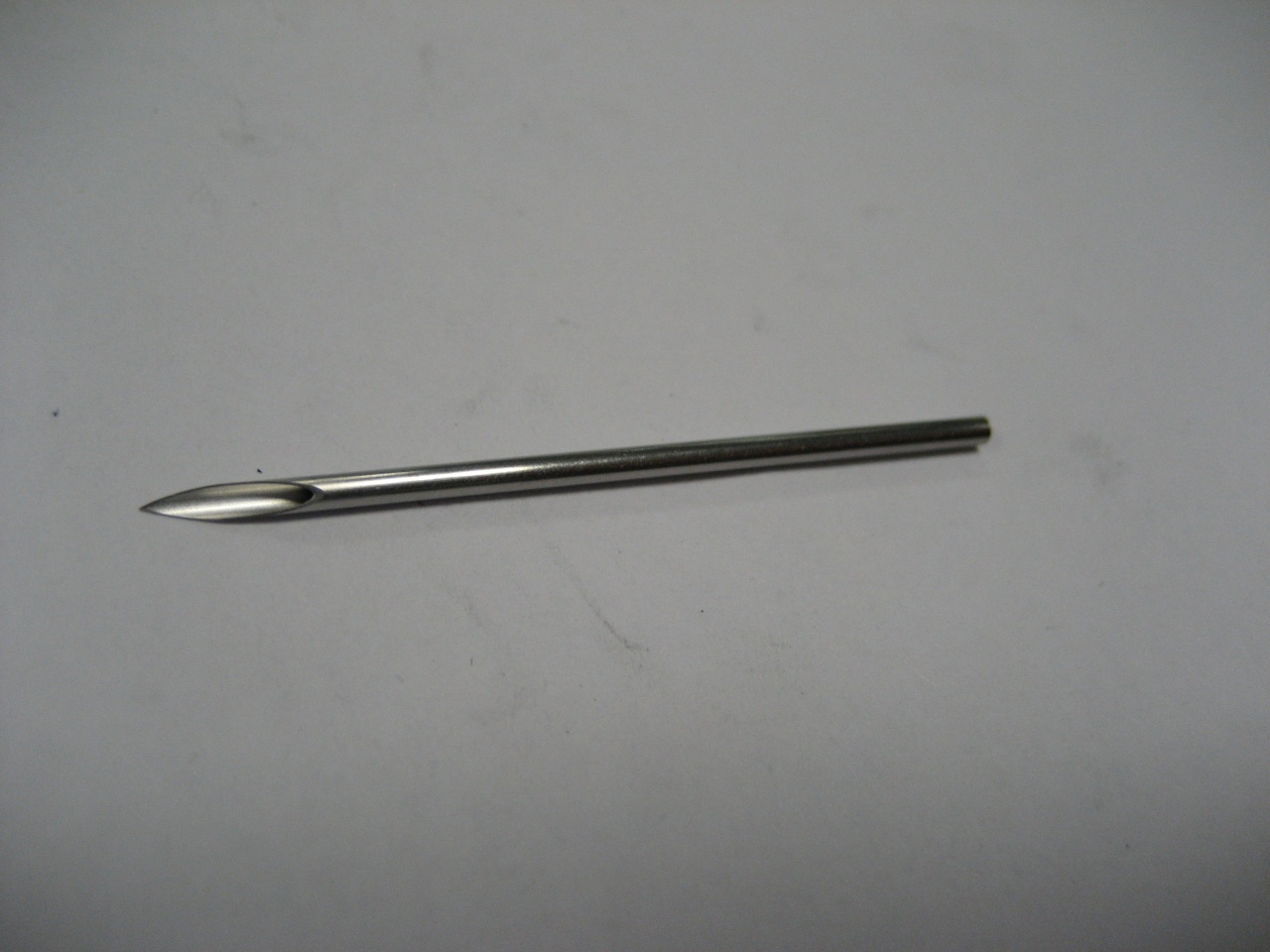

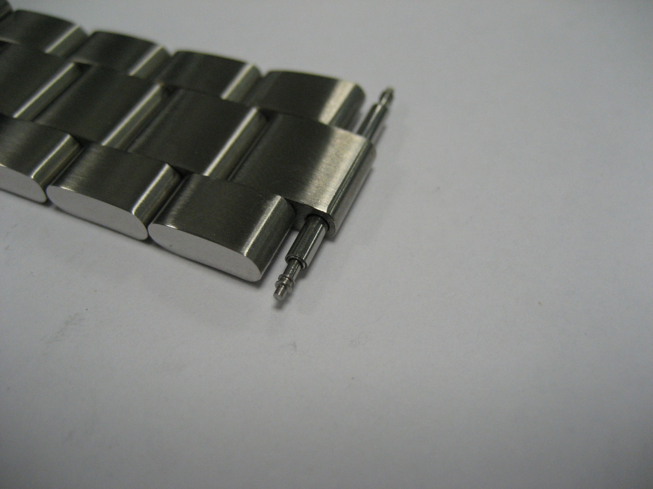

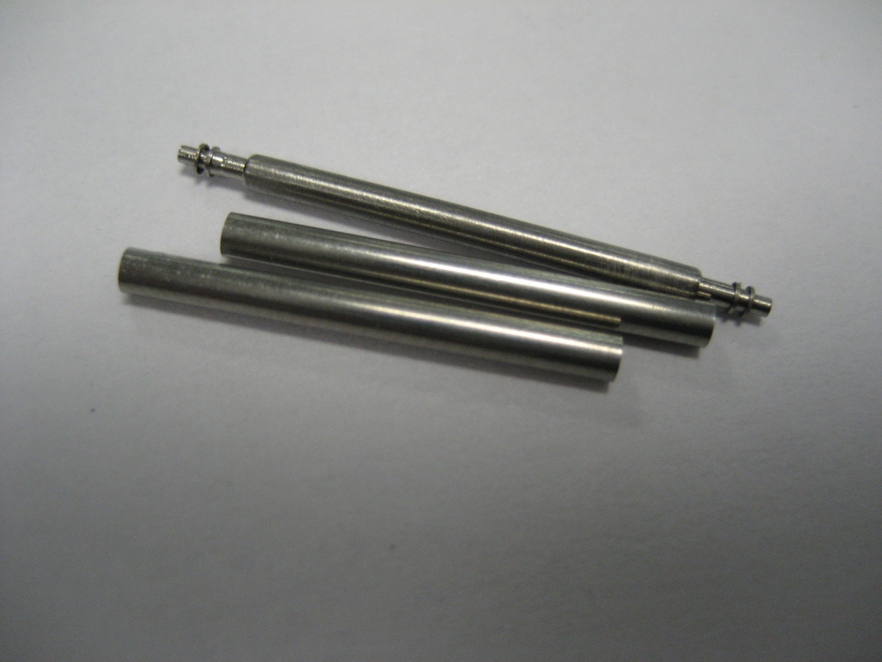

Здравствуйте!
Предложу свое решение проблемы. Идея в том, чтобы увеличить диаметр родной шпильки с одновременным увеличением толщины ее стенки. Это важно. После недолгих поисков было решено использовать для этого иглу для пирсинга. Она выполнена из хорошей медицинской стали (я надеюсь), недорогая и, как оказалось, ее легко достать. Была куплена такая игла наружным диаметром 1,8мм, внутренний должен был быть 1,6мм, как раз как родная шпилька. Из иглы делаются две трубки длиной 18,5мм. По идее они должны были просто плотно сесть на шпильки и все, но внутренний диаметр иглы оказался меньше чем наружный диаметр шпилек. Пришлось притерать мелкой наждачкой шпильки примерно на пять соток каждую. После этого трубки плотно, с небольшим натягом сели на шпильки. То что надо. В итоге получаем шпильки наружным диаметром 1,8мм с увеличенной толщиной стенки. Шпильки весьма и весьма крепкие. После рассверливаем отверстия в браслете. Изначально они 1,7мм в плюс. Рассверливал сначала сверлом 1,8мм, потом 1,9мм. Сверлится бормашинкой, проблем нет. Затем аккуратно увеличиваем диаметр ушек на декоративных накладках под новые шпильки. После собираем. Все ровно и красиво. Если будут проблемы в процессе эксплуатации - напишу.
