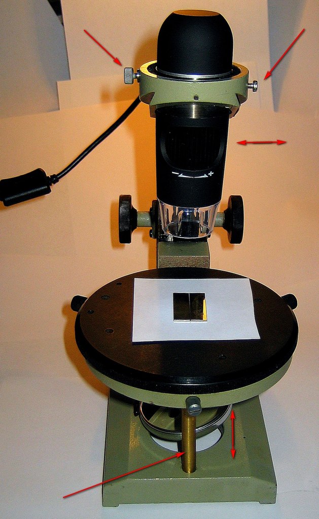

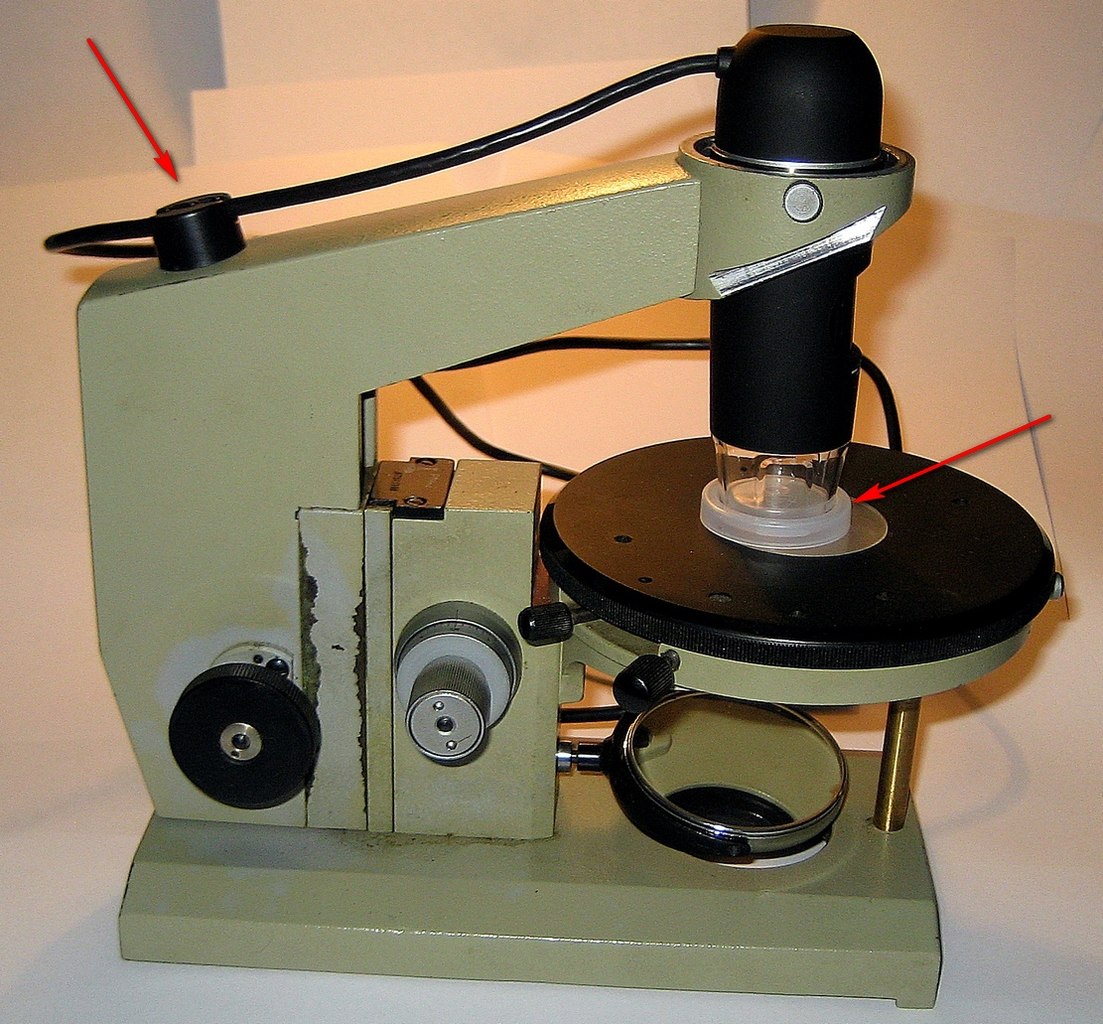

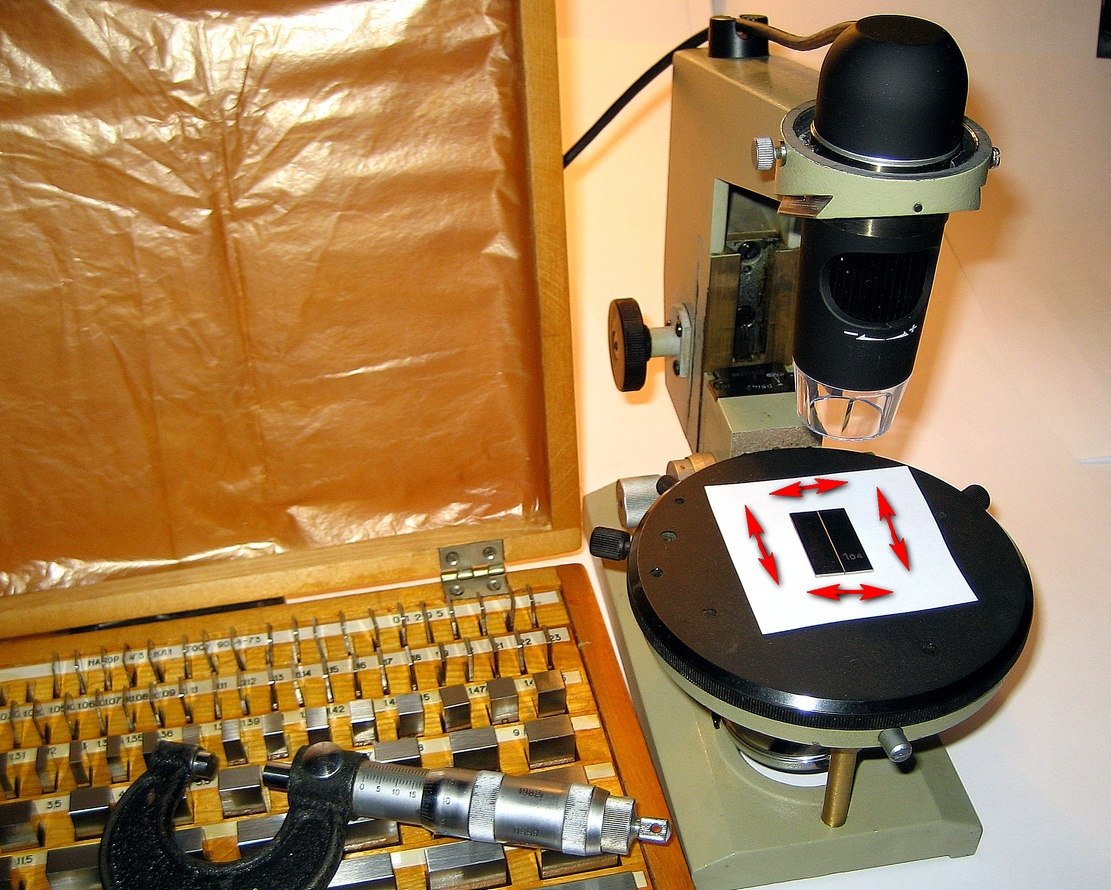

Сообщение от igorIV Посмотреть сообщение
Кропотливая работа!
Расскажете немного по процессу?
Чем Вы шлифуете торцевые стороны стрелок? надфили какой маркировки?
Как полируете в конечно итоге? Спасибо!
Копирую стрелки электронным микроскопом. Я его установил на обычный микроскоп и сделал корректировку и настройку по осям Х,Y,Z, так как его родная подставка слишком хлипкая и не поймать точный размер его. После того как сделаю фото стрелки, обрабатываю это на компе и делаю уже рисунок (на фото чёрное изображение стрелки) затем переношу его на метал и вырезаю разными способами в зависимости от металла стрелки. Окончательную обработку стрелки делаю алмазными надфилями. Беру обычный надфиль и на алмазном круге стачиваю, поверхность его становиться гладкой, но алмазная крошка остаётся, такой надфиль как мраморная поверхность снимает легко метал и оставляет гладкую поверхность.
