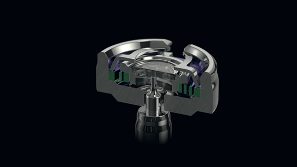

Лаконичная за счет помещенного в центр баланса, впервые оснащенная функцией даты, новая модель из серии Freak триумфально возвращается на часовой рынок. Новинка снабжена противоударной системой нового поколения UlyChoc: в случае удара ось баланса смещается из центра, смягчая последствия от ударного воздействия.
Рожденная в стремлении постоянно раздвигать границы возможного, коллекция Freak за 14 лет своего существования вобрала в себя самые смелые новшества не только марки Ulysse Nardin, но и всей часовой индустрии в целом. Freak были первыми часами, оборудованными кремниевым (2001) и алмазным спуском (2005), а также первой моделью с запатентованной системой кремниевого спуска Dual Ulysse (2005).
Индикация времени в модели FreakLab не претерпела существенных изменений: нижний мост механизма выполнен в виде стрелки, показывающей часы, а верхний, несущий на себе зубчатую передачу, узел баланс-спираль и кремниевый спуск Dual Ulysse, имеет форму стрелки, отображающей минуты.
Революционная система Dual Ulysse лишена традиционного колеса баланса и анкерной вилки. Вместо них энергией баланс снабжают два импульсных кремниевых колеса, каждое из которых имеет по 18 рабочих зубьев, что обеспечивает более стабильное распределение энергии. Конструкция не требует смазки и поставляет энергию в направлении движения баланса, минимизируя трение.
Для новинки характерна обновленная конфигурация верхнего моста. Уменьшенная площадь зубчатой передачи позволила сместить узел баланс-спираль в центр механизма. Это визуально облегчило циферблат и обеспечило лучшую читаемость показаний. Кроме того механизм часов оснащен новой мануфактурной разработкой Ulysse Nardin – системой защиты от ударов UlyChoc. Отличие новой противоударной системы от стандартной в том, что в системе UlyChoc за счет применения кремниевых технологий удалось сократить количество элементов амортизации. Такое решение позволяет не бояться последствий ударов, так как в случае какой-либо встряски ось баланса сместиться из центра и смягчит влияние удара на весь механизм.
Несмотря на мягко говоря нестандартный внешний вид, новинка не доставит хлопот в процессе эксплуатации. На корпусе FreakLab, у отметки 6 часов, расположен специальный предохранитель, предотвращающий произвольное вращение безеля. Внешний (фронтальный) безель с волнообразным декором служит одновременно для настройки времени (вращение по часовой стрелке) и для настройки даты (вращение против часовой стрелки). Для подзавода механизма, рассчитанного на 7 дней автономной работы, используется нижний вращающийся безель. Оба элемента являются неотъемлемой частью механизма.
